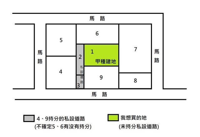

最近看到特定農業區的地 (如圖-地1),
地1-地9 都是甲種建地,地1 是唯一不鄰路的。
目前 地1 通行道路,是鄰地的私設道路 (柏油路),
地9 說,他們有簽過道路使用同意書給 地1 的地主,
請問:
如果買下 地1,把他們簽給我的同意書拿去做公證,
這樣以後在通行權上,還有可能會遇到什麼爭議嗎?
通常這類土地的道路通行問題,
還有什麼更好、更具保障的解決方式?
謝謝。

A.地2、3地主,簽同意書給建1的地主,地1地主有通行權。他可把通行權讓與給新地主,另必須通知地2、3地主。(民法294、297)
B.地2、3地主,簽同意書給地1的新地主。
C.地2、3地主,設定通行不動產役權給地1新地主。(須到地政事務所登記)
D.買下地2、3的持分。
前兩個方法是可以,不過債權契約只在簽約雙方有效(咕狗"債權相對性"),萬一土地易主就麻煩。
C、D較佳。

 樓主| 發表於 2018-6-15 23:57:22 | 顯示全部樓層
請問,到地政事務所登錄和去法院公證
二者保障不同嗎?
還是法院公證同意書,在永久路權上無法提供實質的保障?
(似手是地政事務所登錄優於去法院公證厚?)
再請教,設定通行不動產役權是永久性的嗎?
會不會隨繼承、買賣而有影響權益的可能?
看起來對於我方很有利
通常私設道路的地主不會不同意或有意見嗎?
另外,若是以購買道路持分的方式
通常是看原來幾人持分,再均分一份賣我嗎?
原本4人持分、每人各1/4,變成5人、每人各1/5 ?
還是怎麼個買賣法?
謝謝。

法院是對個別地主,換新主若不認還要再來一次;
地政是在權狀設定,你沒取消萬年有效。

 樓主| 發表於 2018-6-16 10:46:53 | 顯示全部樓層
chen168 發表於 2018-6-16 09:17
地政是在權狀設定,你沒取消萬年有效。
在權狀設定,感覺對我很有利
對他好像沒好處
請問,一般地主會同意嗎?
