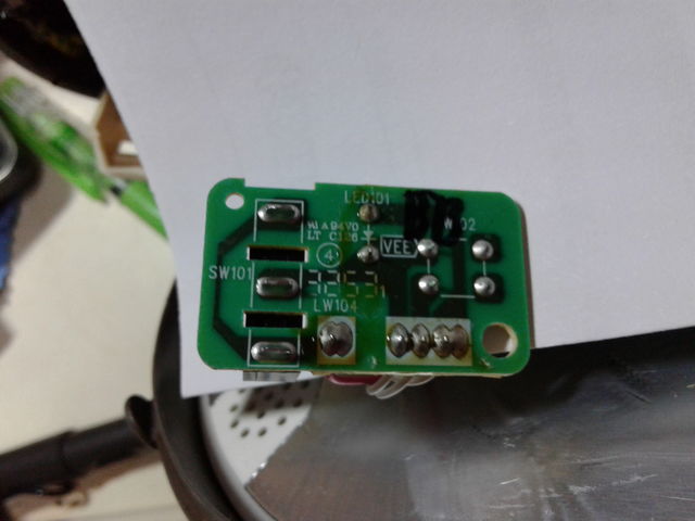

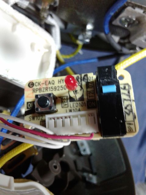

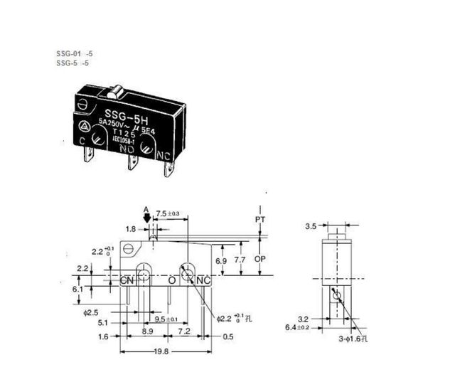

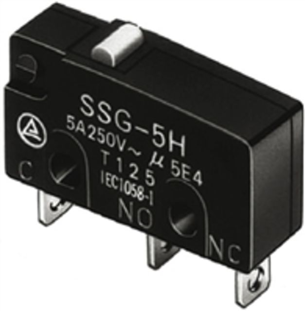

我的象印 CK-EAF 快煮壺,微動開關失靈,本來偶爾不靈,後來重按才會靈,再來怎麼按都不靈。
拆開來看感覺是 SSG-5H(如圖)的微動開關壞掉。
這個在拍賣上問有賣此開關的(目前在沒屋頂上有看到)知道我只要一顆後,後來都沒理會我。(聯絡至目前為止)
請問一下,
這個一定要相同規格的嗎?
是不是有類似的就可以換?
謝謝指教。

發表於 2018-6-21 06:27:04 | 顯示全部樓層
本帖最後由 eastern 於 2018-6-21 07:24 編輯
應該只要找到相同規格:5A250V就可以使用了,但是固定孔也應一致
一般的電子材料行都有各種規格讓你選購...

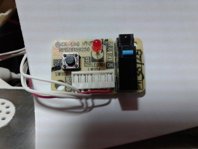

發表於 2018-6-21 13:14:02 | 顯示全部樓層
本帖最後由 快樂農夫 於 2018-6-21 13:18 編輯
電子材料行或氣壓油壓的電業材料行都有賣類似商品,很普通。
拿著那壞零件去買會最恰當。
你照片右上方蓋板用ㄧ字起子撬開檢查一下,就知道是否那個故障。也許小調整ㄧ下就過關了。
或者用三用電錶電阻檔檢測微動開關的
NC-Common ,未壓時是通路,三用電錶黑棒接Common ,紅棒接NC ,此時導通。
壓下微動開關,則斷路。
NO-common 則相反。
從按壓時的通路變化可以判定微動開關是否正常。

 樓主| 發表於 2018-6-21 14:05:14 | 顯示全部樓層
xm3 發表於 2018-6-21 13:58
這微動開關應該是防無水空燒(非微晶片機種坯的可能性高)
我懷疑是按鍵盤開關坯了的可能性比較高(微晶片機 ...
你好:
我已經貼上了。
那個微動開關是看上面的型號特地再找一張清楚一樣的貼上去的(第一個圖)
謝謝指教。

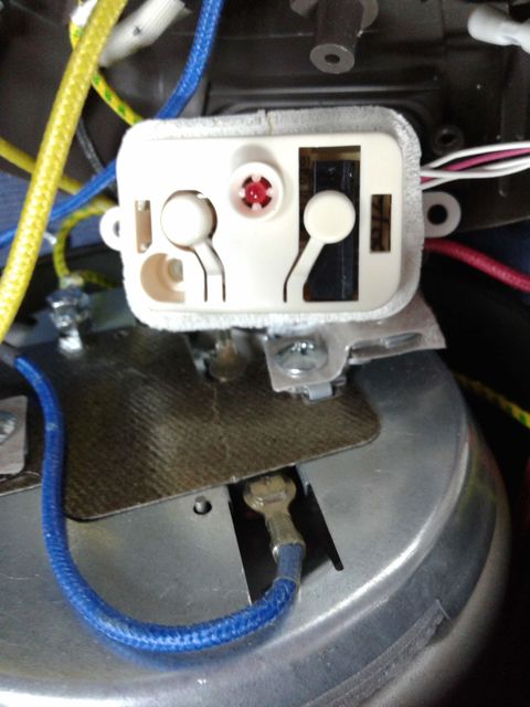

 樓主| 發表於 2018-6-21 14:54:54 | 顯示全部樓層
本帖最後由 moonlake 於 2018-6-21 15:23 編輯
快樂農夫 發表於 2018-6-21 13:14
拿著那壞零件去買會最恰當。
你照片右上方蓋 ...
回報:
「你照片右上方蓋板用一字起子撬開檢查一下」
我用這個方法撬開後,看到銅片,
就把銅片接觸的地方刮一刮、磨一磨,
剛剛測試,
正常了。
感謝大家用心的指教。
省了錢買一個新的。
