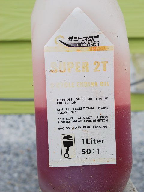

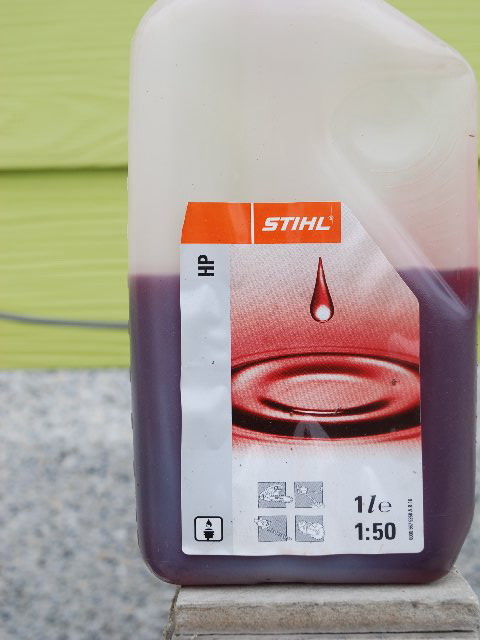

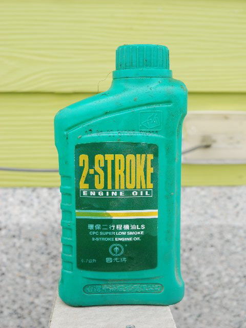

發表於 2018-6-21 16:17:00 | 顯示全部樓層 |閱讀模式
我手邊目前有三種機油如圖,除中油國光牌沒有註明混合比之外,
另兩種都是寫明50:1
請問:
1.         我的農機是否一定要按照此比例(50:1)來使用? 國光牌除外
2.         如果要依瓶示來使用那國光牌的混合比是多少?
3.         市面上有40:1的專用機油嗎?或是說以上兩種也可40:1來使用?

 樓主| 發表於 2018-6-22 11:47:15 | 顯示全部樓層
所以瓶裝上的50:1是何意義?
以一公升92汽油來說,我拿瓶裝上註明50:1加20CC,
和瓶裝上註明40:1的加20CC,比例是一樣的嗎?
或是同一種機油我可以因不同的農機而調整比例嗎?
