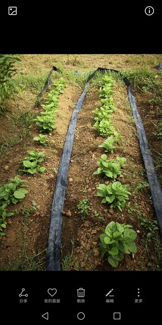

如圖,因進水處到澆水之間有多處破洞,水還沒到菜圃就漏掉了,請問要用那種膠帶修補?

1. 剪一段套在漏水處上面
2. 水泥塗一途
3. 手縫針逢破洞
4. 防水膠帶

4.防水膠帶
請問有推薦的牌子嗎?
發表於 2018-6-22 10:16:09 | 顯示全部樓層
用一般 膠帶就可以了
比較省 繞三圈 就不太會漏水了
五金行 布膠帶 那種就是防水的
可以直接膠帶 繞一圈
或者 把漏水處往內摺 N 再繞膠帶

您的是併排的...
我的是單管的噴水管,在破洞處裁斷後,中間用類似管徑的PVC管鋸一段來銜接兩邊,再用鐵絲綁緊
如果已經破的千瘡百孔...就更換一條吧!...

還沒到千創百孔的地步,不過有幾處是裂開了,需用寬一點的防水膠帶來修補
