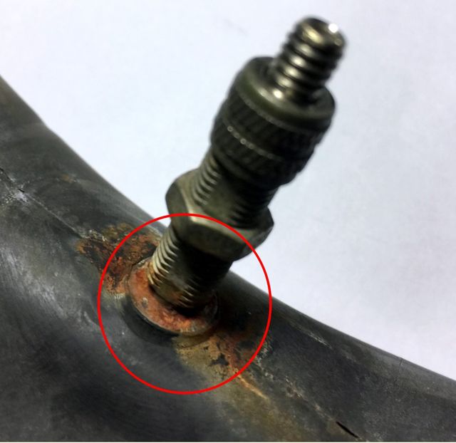

發表於 2018-6-25 21:03:04 | 顯示全部樓層
我自己的作法:
把圖下面紅色的剪掉,
找不要的內胎,剪一個大面積的再黏貼上。
(這個作法可能要黏貼經驗較夠的,不然有的人不會貼,會漏氣)
參考看看
