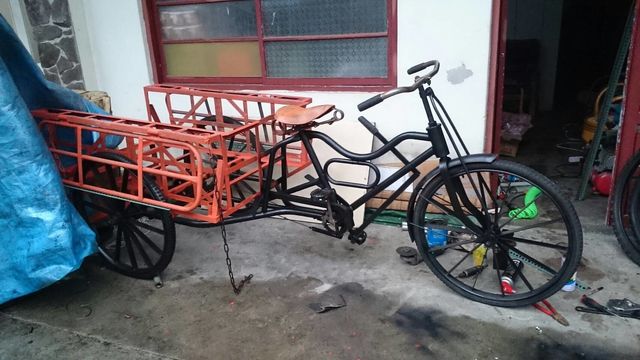

第一次重組,找零件...有就好不秤重了!
這車剛翻出來是標準貨車藍,圖找不到了,約略拆解/除銹/打油/噴漆↓
接著騎到南庄藍u做生意↓
待續~ 講完過去事,接下來就冗長的進行式了
_____________________________________________06/25_____預計出發倒數3個月______
針對環台還要營業開始構思改裝部份
第一次復原完整保留原本樣貌,改也是以必要加裝為主

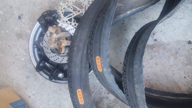

環島過的經驗,有幾處下坡是必須克服的問題,這車只有後鼓煞,空車都停不下來了,這必需解決先
跟著最新單車潮流,當然是改碟煞讚本來打算編輪,但會犧牲掉板輪,聽網友說板輪慣性好,這鐵板輪應該更好
於是打算焊座上去,模擬後單碟不夠,既然要搞那就雙碟吧,結果是自行車的制動力是不夠的,於是升級油壓碟煞,而且拿機車的來改 未完~
