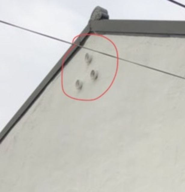

請問各位先知
小弟我有一件教冒昧的問題
想請問老房子或是學校
那些較老舊的建築牆壁上或屋脊下都會開孔
而那三孔是為了透氣
如大雨的侵襲不會跑進屋內嗎
那三孔有何作用性
有比較正確的學名嗎
因為比較不像牛眼窗的感覺

  浮力通風孔?
  若為如此, 應該不會是水平鑽孔, 而是內高外低斜鑽, 才能達防雨水打入之效.

這面屋簷下的牆叫做山牆, 屋簷像60年代以後的樣式, 閩南古厝屋簷下留有孔洞可能是方便上大樑之用, 如在炎熱地區有通風功能
