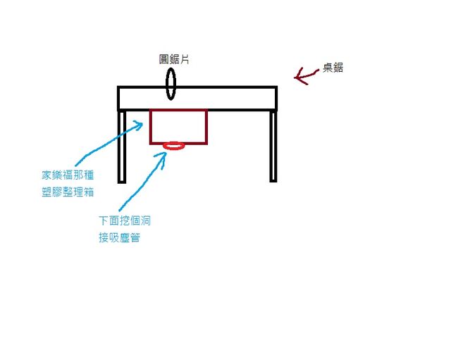

有少數不能接的情況,網路上有看過用塑膠整理箱,鎖在桌下,整理箱留個洞,接集塵器.

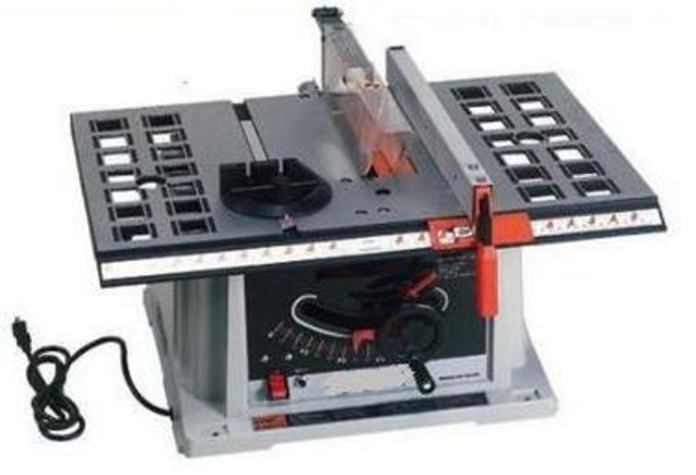

我家的是像這樣子的   腳是能拆下的

這種可攜式的桌鋸,一般都會有一個排屑孔,接集塵器,
https://www.youtube.com/watch?v=DGgRQ1sAZh4
6分15秒..開始看...那根黑色管,就是排屑孔接到工業用吸塵器,吸木屑用的
大廠牌的都會留排屑孔
但是你這台....會不會有排屑孔..就不知道了.
如果沒有排屑孔,就得看它構造,看木屑排到哪兒,再來想辦法了
沒看到實機..沒辦法.

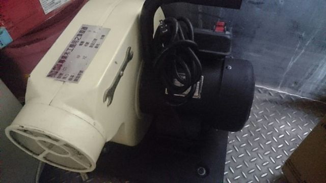

用吸塵器很快會滿
所以需搭配(旋風集塵桶)
專業專用的就是木工集塵機,套袋就好
P.S:這1馬台製的,現用大鑄鐵鋸台,閒置可讓。
