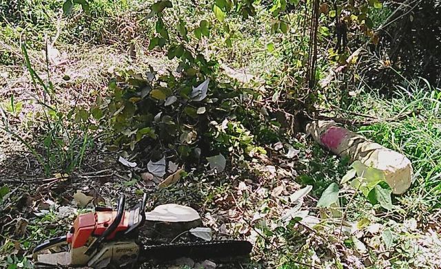

想請問前輩一個問題!
我是引擎鏈鋸的新手,使用的是德國 STIHL 鏈鋸,遇上一個問題,就是打算鋸開約10-20CM的樹木根部,但是鏈鋸的效果不好,幾乎鋸不動。
我的兩條鏈鋸都是原廠的附贈,使用時間沒有超過1小時以上,但是兩條的使用在根部幾乎無用。
後來請教了原來的農具賣家,他就問我是不是靠近樹木的根部了,如果太多沙子,鏈鋸的效果會很差。
我想請問有經驗的前輩,如果真的是這樣,如何處理靠近地面的樹根?

鏈鋸轉速馬力跟樹種硬度有關係,若要將樹頭鋸低一點,馬力不足的鏈鋸可在樹頭切斷面鋸+或-字溝,再分塊鋸至需求的高度。
建議每次鋸樹前,用專用銼刀磨二下,保持鍊鋸的鋒利度比較好鋸....
MS-180C鋸相思樹及荔枝樹很吃力,用MS-381 鋸輕鬆釵h,這種高度建議分二次鋸....

泥沙會迅速讓鏈鋸條鈍化,鋸樹根時要避免碰到泥沙!
靠近地面的樹根,如山林者大所言,可用鏈鋸先將樹幹橫切面鋸成格狀,
再用斧頭、釘拔等工具拆解。

還是可以鋸 只是你要先挖土 把根下的土也挖起來....
原因是 鏈條碰到沙子 就等於被粗砂紙磨到 就會變鈍

不知道樓主要鋸的樹多高,基本上鏈鋸怕夾,鋸到一半樹支撐改變重心改變把鏈鋸導板夾住就鋸不動了。
先判斷樹的重心方向,也就是樹本身往那個方向傾斜,在樹身傾斜方向鋸三角缺口,在反面使用支撐塊很重要,參考這影片吧。

因為是新手,一開始處理上面的樹幹,大約20CM上下,都沒有問題。
直到開始處理地面上蔓延的樹根,原本以為鏈鋸是無敵的,可是開始動工的時候,一刀就鈍了。
連續兩條新的鍊子都不行,後來問了賣家,也用銼刀磨了鍊子(手工磨鏈全部都學會了)
還是無法對付地面的樹根,看來只能手工處理了。

我覺得,鏈鋸遇到任何沙子,幾乎沒辦法,一下子就鈍掉了,鋸不動。
我還以為是不是用水先幫樹先洗澡再動鏈鋸。

泥土一定清乾淨再鋸,
另外,既然已經鈍了,不要自己拿銼刀磨,那是要有功夫的,沒經驗磨出來的不會好用,
拿去請人用機器磨才會好用,
不過,我估計你的鍊子應該已經毀了,
恐怕,連導板都要請人檢查有沒有受損,這個東西換新很貴

通常動用到鏈鋸砍樹的話,都會留下樹頭;想要連樹頭一起挖掉的,則是叫怪手來處理的。
花蓮農改場曾發表使用Jack hammer配上大平鑿刀的方式來除樹頭冒出地面的部份...

通常我鋸樹根都是拿想報廢的舊手鋸連土一起切,
鍊鋸各項零件都貴森森,要省著用
