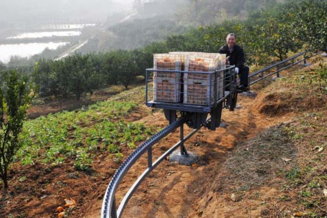

發表於 2018-8-7 14:32:47 | 顯示全部樓層
本帖最後由 oldtree 於 2018-10-11 18:37 編輯
借版請問:類似下圖的單軌搬運車使用心得,造價,先謝謝各位啦。
http://rca670514.tamma.org.tw/sell/index.php?itemid=112
----107.10.11後續補充----
網路上看到-單軌搬運車:http://mypaper.pchome.com.tw/dhlee22560373/post/1330657573
其中相關規範為:79.08.01 農糧 9133990A 號-單軌運搬車性能測定方法及暫行基準(TS24)
好奇的想知道,這個規範是屬法律嗎?還是為農委會的行政規則,或只是一個說明。
大狼得星京,洩漢囝啊剉青塞
LONG MAN 驚,佛祖耶嘎哩啵庇
