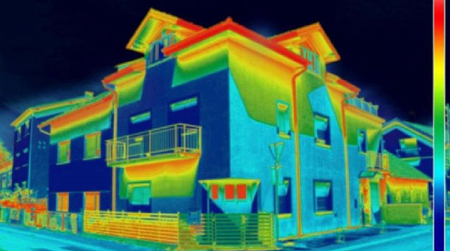

發表於 2018-8-7 11:29:51 | 顯示全部樓層
這種 工具 看國外使用者的經驗~ 還可以 用來 監測 房子溫度 ~
像 冬天寒流時 覺得 ~ 那個  冷 ~ 不知道 是從 房子 那裡 跑進來的 ~
就可以 用到 這個 工具 ~
像這個 冬天的照片 ↓↓↓ 國外的房子 ~ 裝暖氣管的地方 熱熱的 ~
牆壁 沒有保溫層 的地方 ~ 就 冷冷的 ~ 越冷的地方 顏色越明顯 ~
所以 可以 就 冷的地方 補強 保溫層 ~ 這樣 房子 就能 暖和 ~
