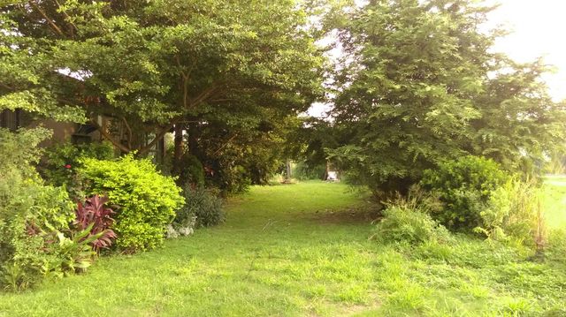

oldtree 大大,你的問卷很難填,因為每一項似乎都可以是引起牆壁溫熱的問題.
但我想如果農宅已經誚n,要解決牆壁溫熱的問題不外乎幾種方法
1. 種植遮蔭樹木或棚架攀藤類.
2. 抽地下水在房子屋頂與四周灑水.(我測量過夏天屋頂的溫度可以到55度,但當時抽取出來的地下水溫度只有25度.灑水降溫很有效.)
3. 改善室內的空氣對流. 冷的空氣從低的地方將熱氣往上吹,所以低處與高處的窗戶要打開.讓空氣能流動.
附上照片是我農宅西曬邊的改善. 原先空曠,夏天室內溫度非常嚇人,冷氣也無太大效果.
我種了樹籬之後,西曬邊的房間溫度降下來了,我樹籬種成兩列,效果不錯. 但當初欠缺考慮,房子邊種的小葉欖仁一年會落葉三次左右(春初.夏初與秋末,而且天天有落葉),落葉太多造成很多清潔打掃的工作.
