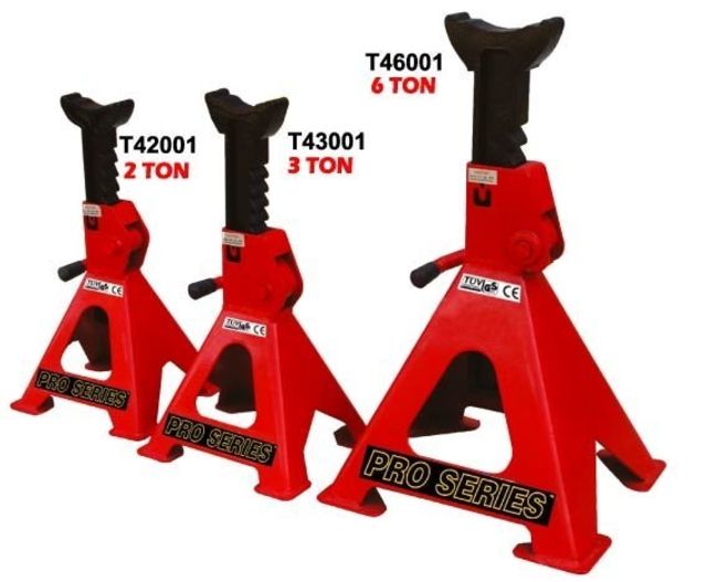

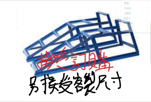

發表於 2018-8-11 09:01:13 | 顯示全部樓層
可以買這種升高架(圖1),或是馬椅、頂車架(圖2),沒屋頂有賣。
圖1
圖2
