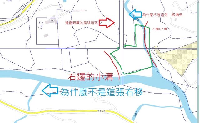

買了一塊地 這幾天鑑界 因為地主指界的時候說 是左邊大溝當天然界右邊也有一條小溝當天然界 可是鑑界後 整個偏移了好幾公尺。
真的很誇張 後來看了地籍圖我認為是 當初日本時代的地籍圖接不起來 就硬拉在一起 基準點不知道是什麼  就這樣整塊地平移好幾公尺 本來四分平地 變成一分到山上去了 當然就不是 左邊溝右邊溝的位置了...
請問 這種接圖的問題 該怎麼處理呢

發表於 2018-8-12 15:41:45 | 顯示全部樓層
你用來舉例的地籍圖只是參考用的,這種免費圖資上下左右誤差個20~30都不奇怪。
鑑界時地政拿的那張有地籍線的彩色空照圖,才是政府認證正確位置。

 樓主| 發表於 2018-8-12 17:49:39 | 顯示全部樓層
本帖最後由 Okasa 於 2018-8-12 18:08 編輯
chen168 發表於 2018-8-12 15:41
鑑界時地政拿的那張有地籍 ...

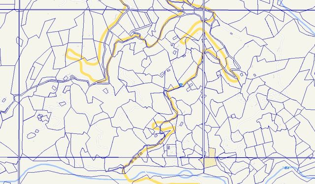

這塊地剛好在四張古代地籍圖的交界。
也好險有這個參考圖 所以我才可以知道 原始的日本時代的四張地籍圖 是接不起來的。
其實前地主去地政事務所申請的地籍圖
因為沒有申請自動接圖(的地方接起來)也是四張分開來給。
我的疑問就是 政府自己在圖資數位化的時候用程式連起來(沒有重測 沒有考量當地所有地主的意見就在電腦作業)的圖(就是您說的那張下面有正射圖上面有連起來的地籍圖) 可不可以翻案。
我還發現 照他們這樣的接法 其實 有人吃虧了(就是我 以山溝為界的土地 跨越山溝 平地變成山坡) 有人賺到了(為了接圖有些人的地變胖了)。
其實在還沒有重測的土地 是不是不應該拿電腦算出來的圖要地主就這樣接受?

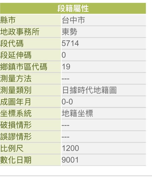

如果想知道自己的地是否重測過或是還是屬日據時期測繪地籍圖,可以用下面方法得知...
進入 https://maps.nlsc.gov.tw/      選 PC版地圖 -->定位查詢-->地號-->輸入地號-->出現的地號按滑鼠右鍵-->點查詢-->地段資訊  就可以看到測量方法和測量類別
