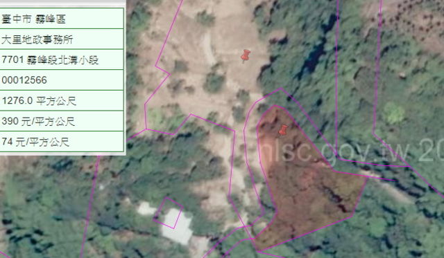

山坡地保育區農牧用地共2比地號,4625+1276平方公尺原有植栽黑葉荔枝40-50年生約20株,龍眼百顆30-40年生,蜜柚約50顆25年生、檳榔樹約300株

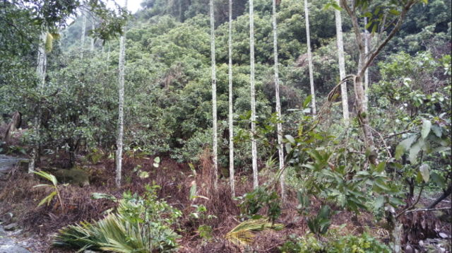

檳榔樹----全部砍除

地籍圖

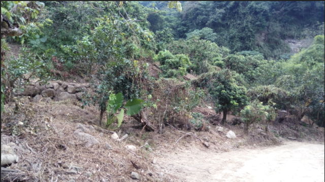

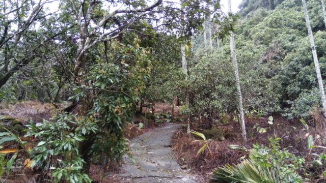

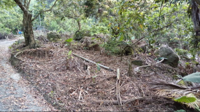

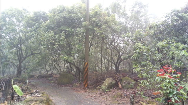

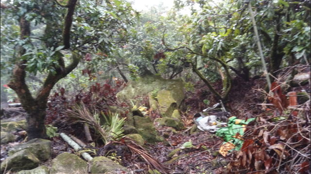

剛開始,除藤除草後

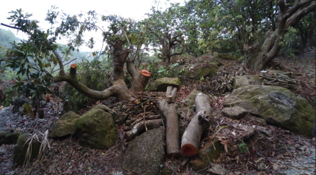

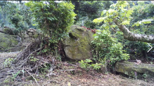

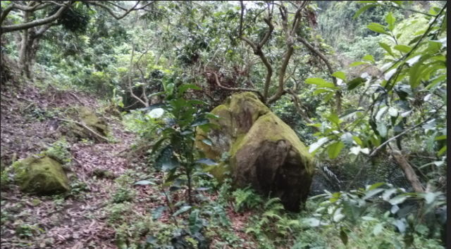

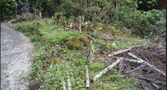

其實鋤草前,是很難徒手進入果園裡的,除了草,樹枝,藤蔓、還有滿地的巨石,我們家的石頭,是比大顆的 XD,站在果樹下,幾乎看不到陽光

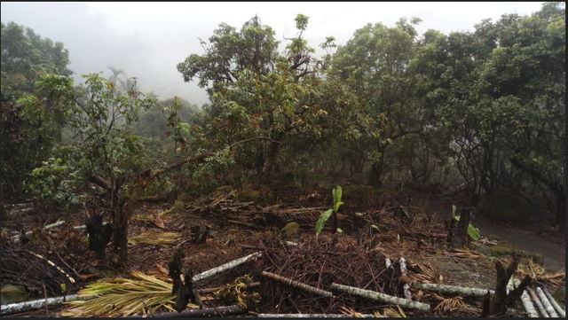

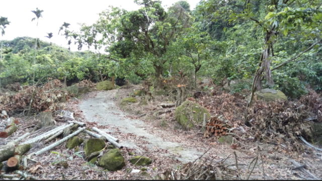

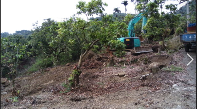

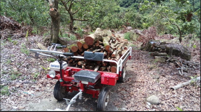

砍樹囉!!

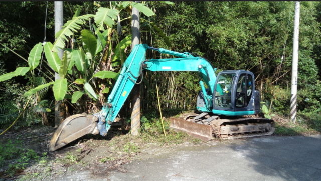

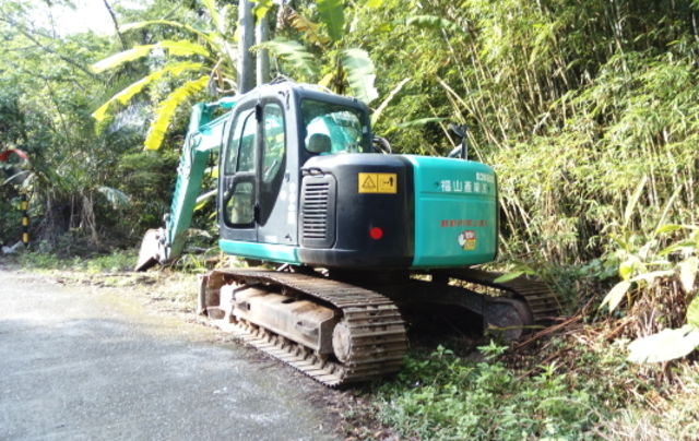

主角登場

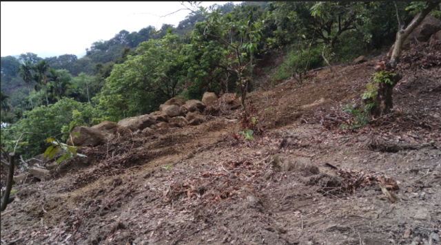

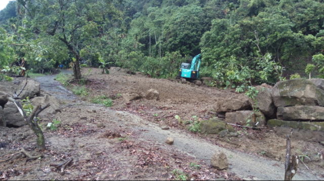

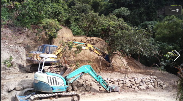

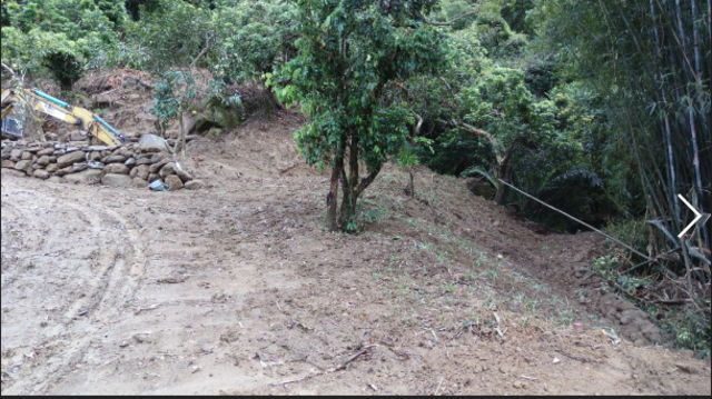

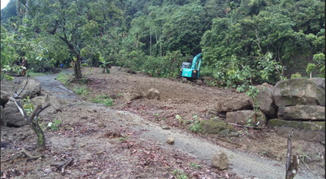

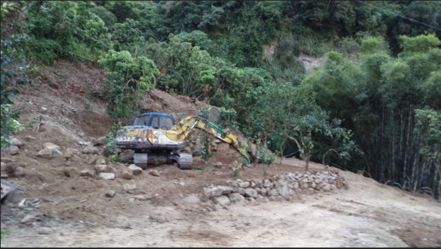

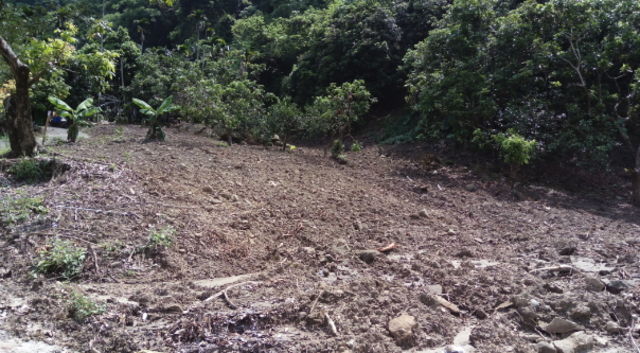

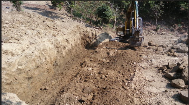

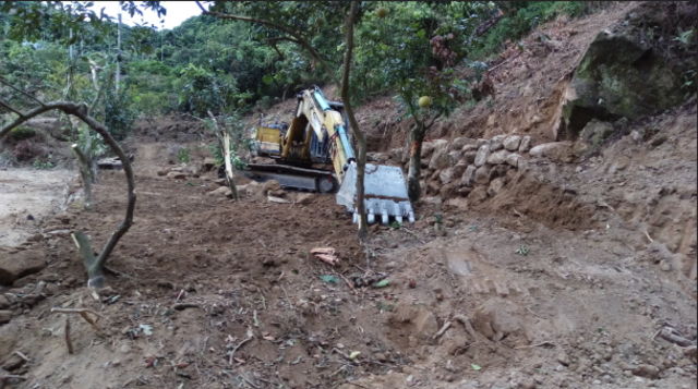

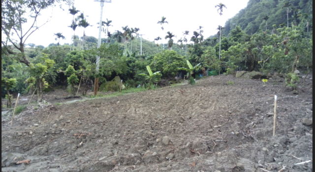

開始整地
120級挖掘機$8000/天,MIN45$6500/天
登場到退場都很緊張,每天盯著進度,盤算著已經燒掉多少小朋友

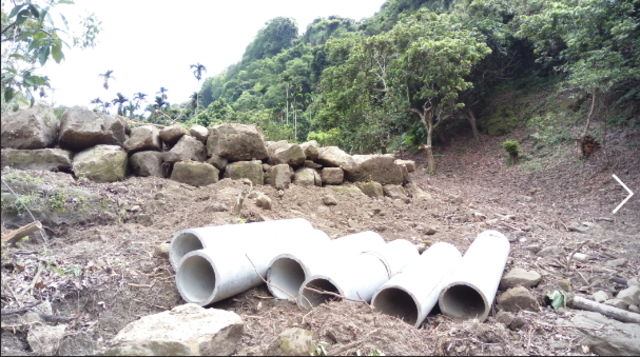

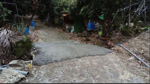

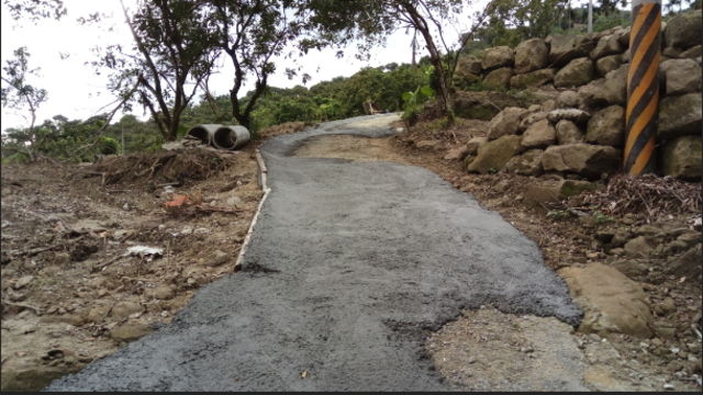

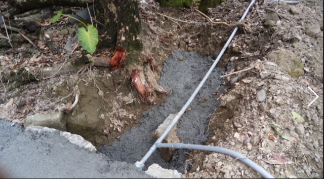

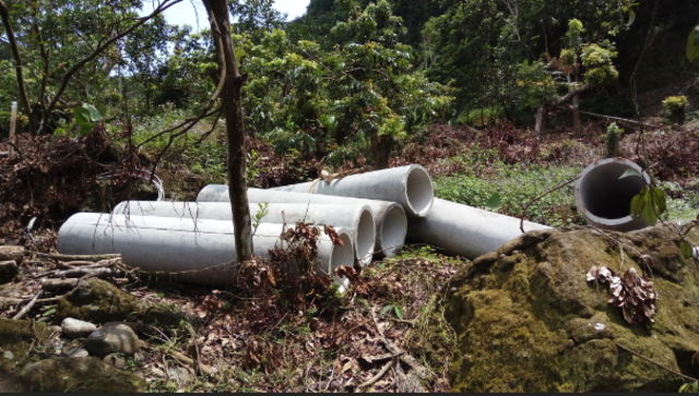

增加過路涵管,小水溝入大溝處涵管
實內450MM,長2.4M ($1800/PCS)

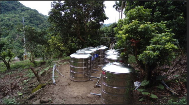

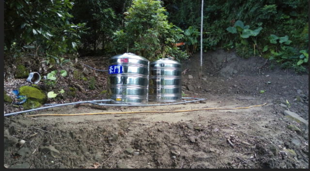

水塔2T,實際換算後只有1.5T,共買了7顆(3萬多),補足10頓容量,有申請水利會10T補助,好像$12000
要施工埋過路涵管,記得一定要順便埋入約3-4"水管,預留穿1"水管及線路過馬路

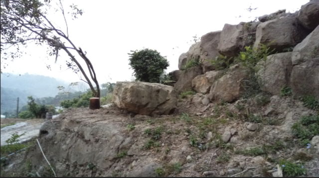

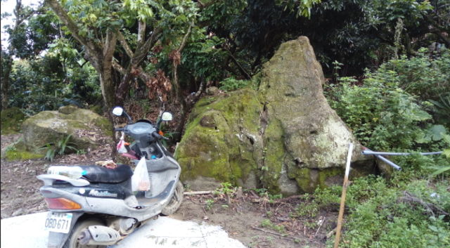

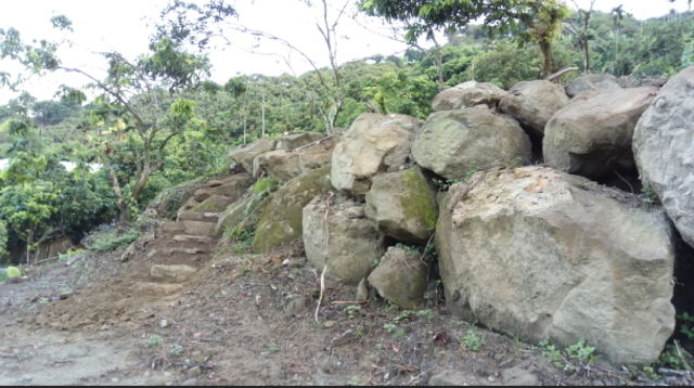

我們家的石頭都是大傢伙

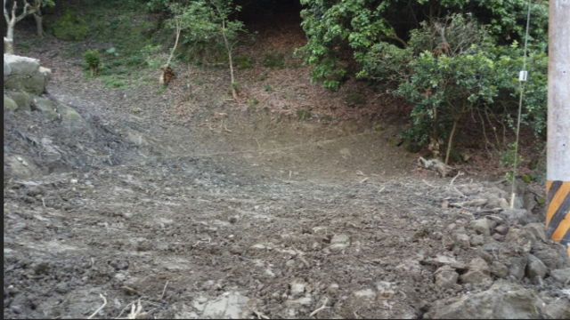

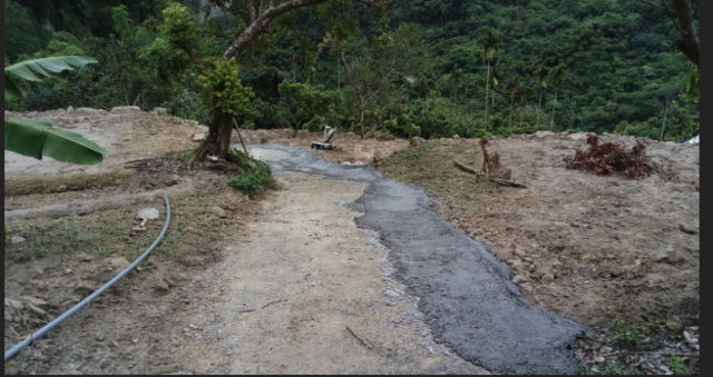

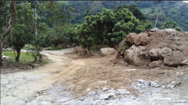

補路

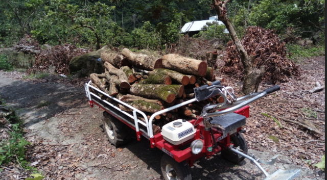

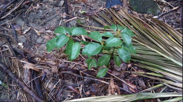

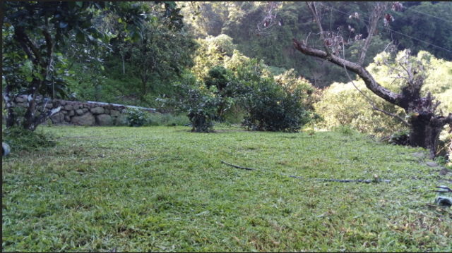

種樹(櫸木*50,羅漢松100,印度紫檀50,櫻花*10,肖楠200,牛樟*3)、種草
整地最好在秋冬進行,整完要馬上植草,避免土壤流失

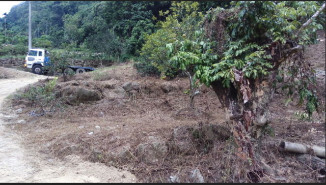

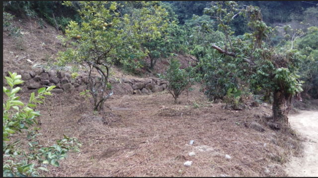

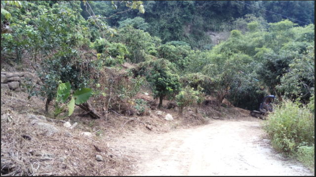

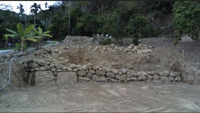

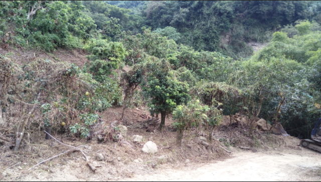

整地前

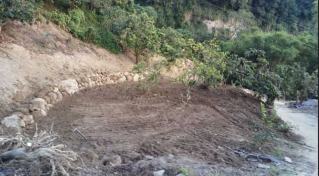

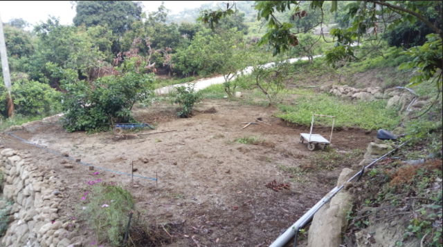

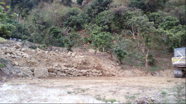

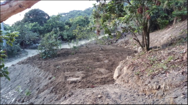

整一次
改一次

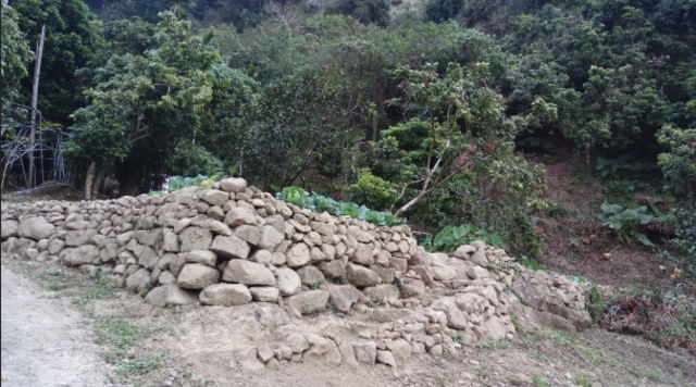

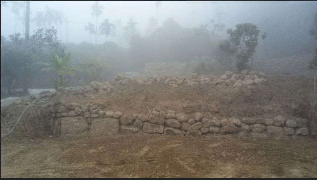

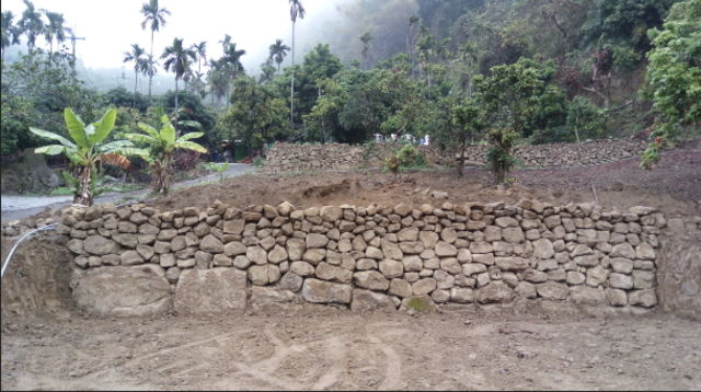

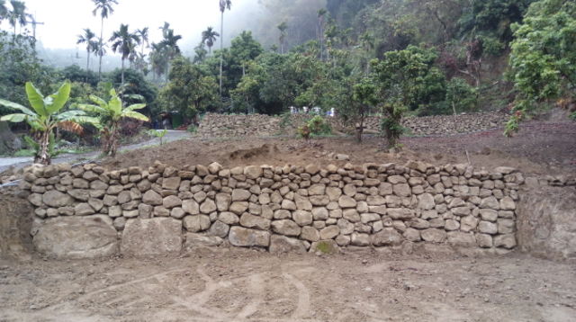

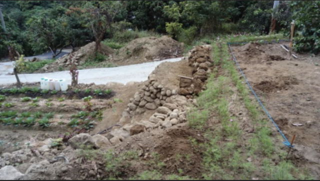

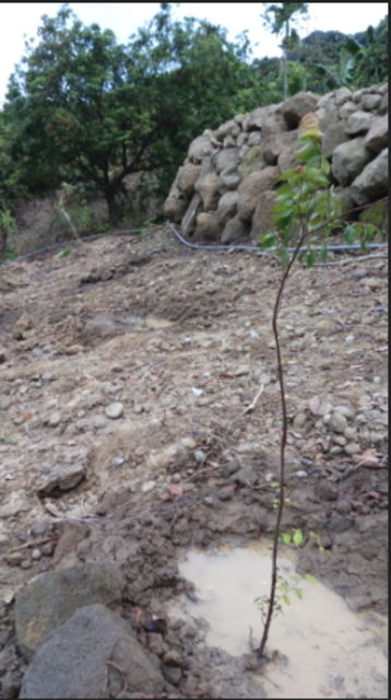

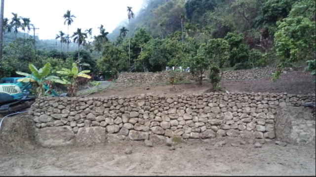

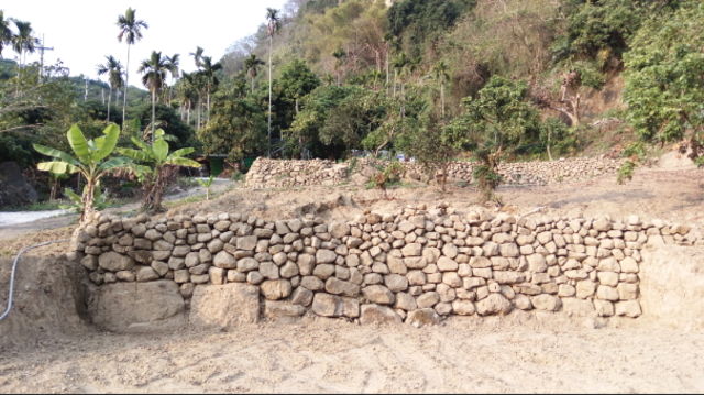

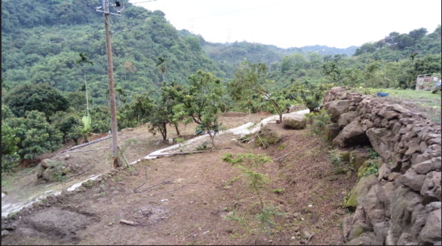

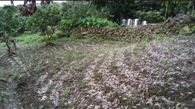

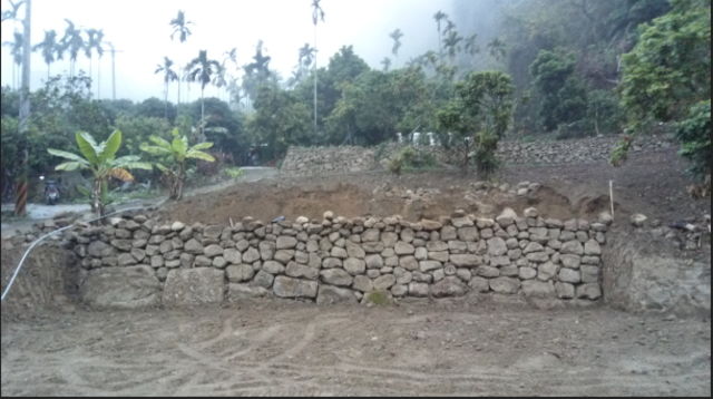

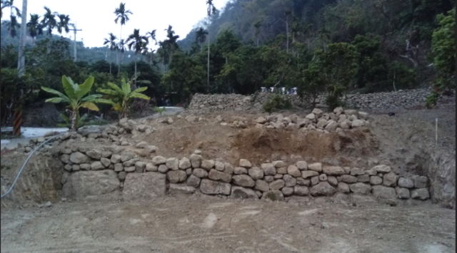

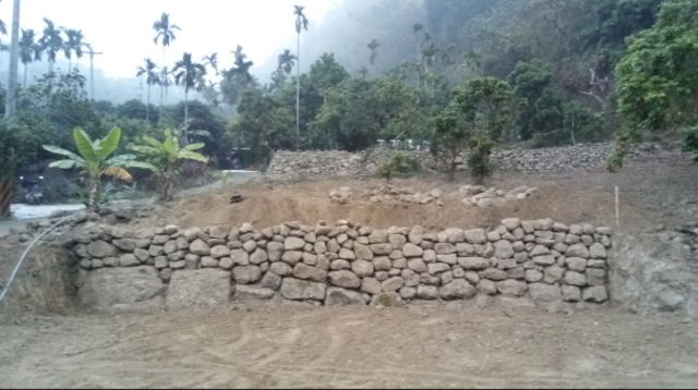

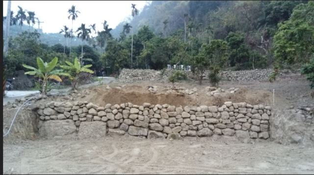

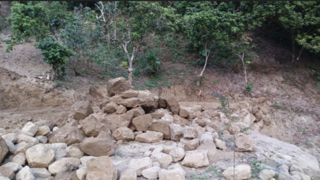

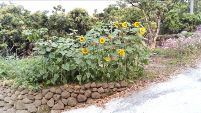

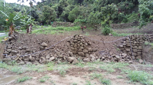

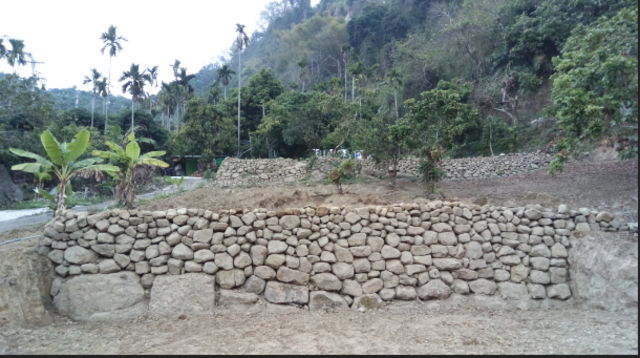

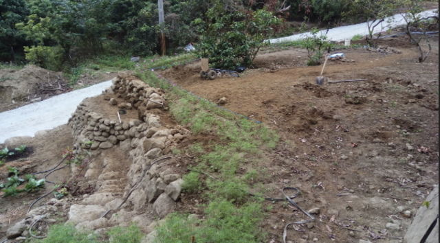

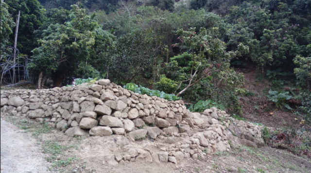

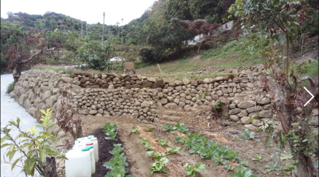

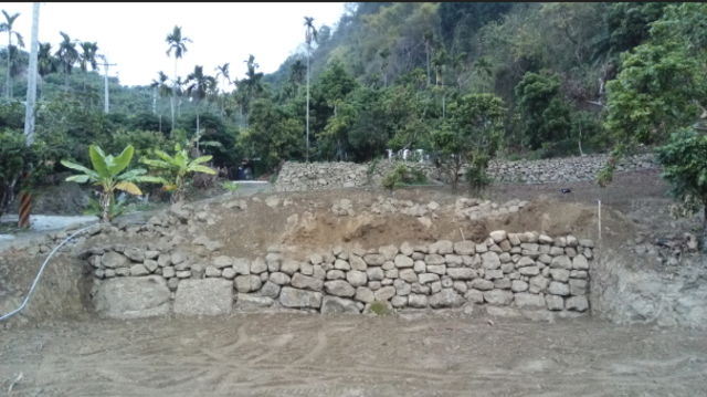

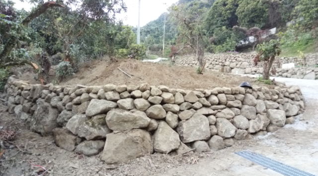

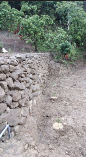

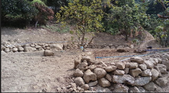

石材太小,人工砌石

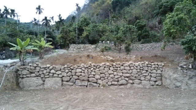

這是小弟覺得砌的最用心的一片砌石,可惜上面平台種薑時,排水沒弄好,上半部垮了,小弟傷心了好久,打算等它整個穩定了再重新砌一遍
畫垮的原因最主要是"水路"沒撿好
次因是小弟的砌石砌的角度太挺了,整個水灌入土中時造成內壓太大才崩塌

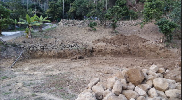

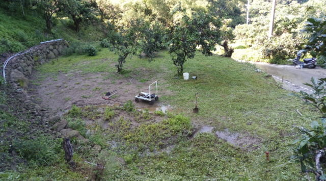

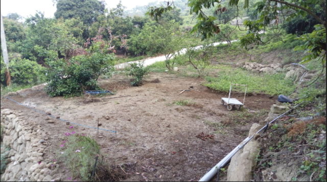

另一塊,整地前
整一次
改一次

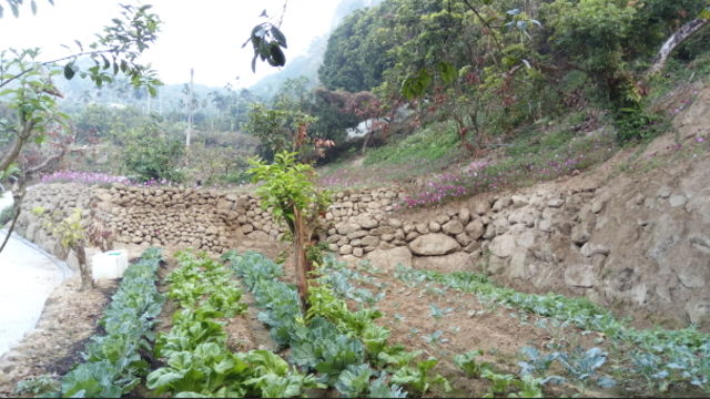

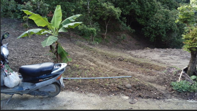

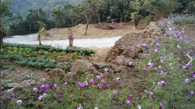

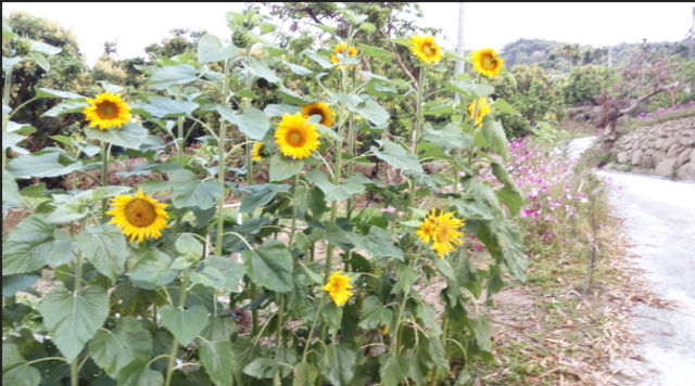

種花

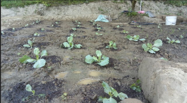

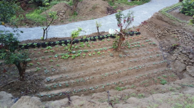

種菜

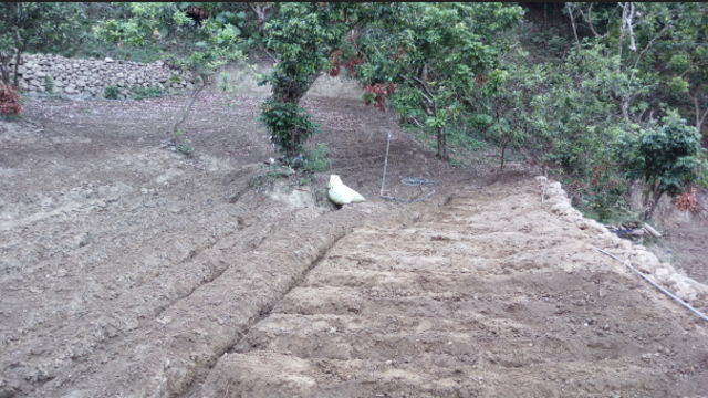

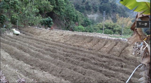

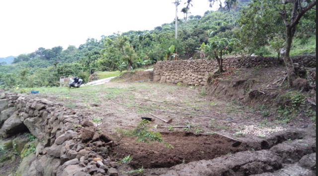

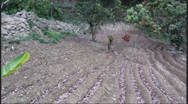

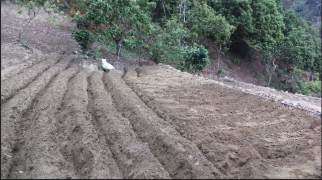

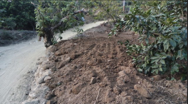

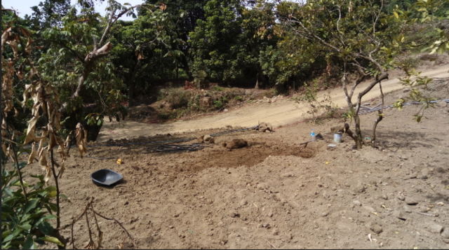

要耕種的地方人工再翻一次土,目的是先把挖土機遺留在土裡較大顆的石頭拿到旁邊砌石牆,其他小石子再稍微篩選剃除
人工翻土是一段漫長又耗費體力的工作,可以的話用篩斗先篩過,就可以使用小型動力機械翻土耕作

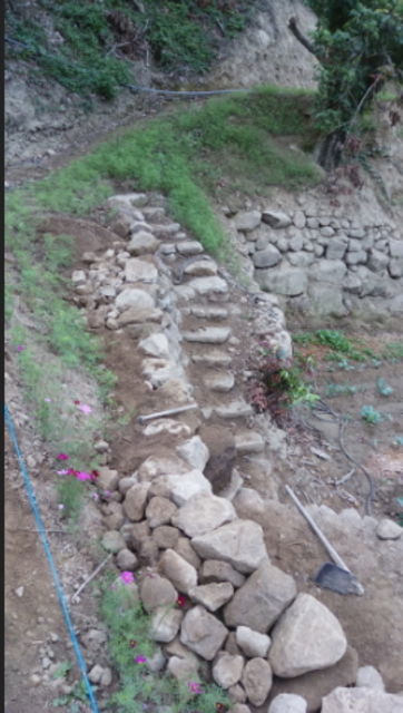

砌階梯
有整過的地,若是日後要耕作的,要記得跟挖土機師傅溝通:
1.把"水土"留再要耕作的地方當表土,別把好土埋掉了
2.挖掘機等重機械有走過的地方要離開前,要再把土挖鬆,且固定間膈需深挖2尺以上,避免重機械重壓後,於地底形成不透水層,日後影響苗木生長

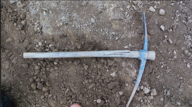

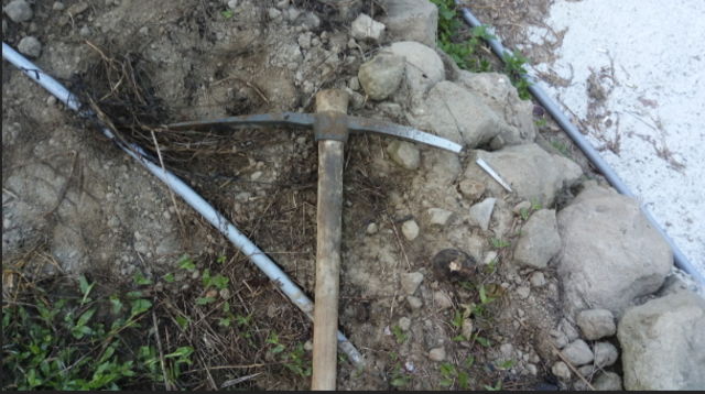

跟石頭硬拚的後果
到目前為止十字鎬損毀1支,搞柄2支,不知道是工具太弱還是石頭頑強
隔壁大哥看我用這麼兇,特別找了一組強壯的十字搞,老闆掛保證說絕對不斷,果然用起來很順手

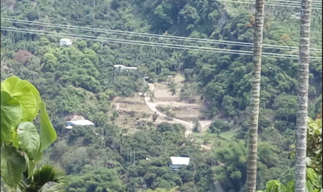

從對面山頂看這塊地

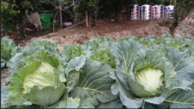

去年春天種薑,用了約100斤的種薑,後來發現薑若不施肥還真是瘦弱啊,沒用抑草蓆,整個都被雜草大軍包圍,只好實行粗放管理,由著它去了再放一年吧!!哥沒空理你,做別的去了。
之前小弟一直覺得地上一堆大小石頭是很"ㄉ一ㄣˋ ㄉㄟˋ"的事情,整地做了才知道原來石頭是水土保持最好的材料,日前申請整地施作的砌石擋土牆長度總計約200M,高度60-180CM,如若以水泥施作,小弟粗估費用應該超過百萬,而這些石頭讓這費用省下一半以上。

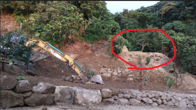

涼亭預定地點(紅圈處),後面下切走20M是我這塊地的水源,有一個三層的小瀑瀑,下方有約3*4M大的水潭,在這個地方可以靜靜地聽瀑瀑流水聲,累了就在這休息呆坐一下,當作充電站

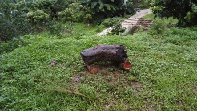

荔枝原木發呆椅
