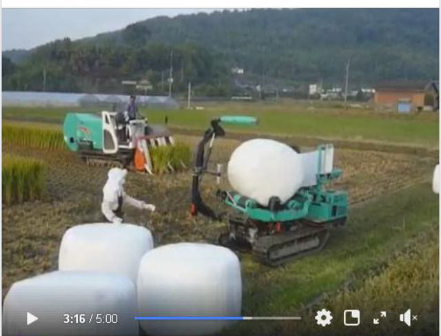

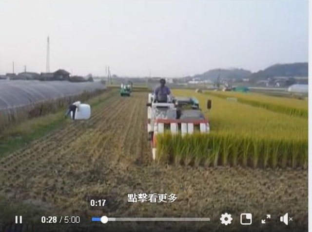

日本的影片,像在收割水稻,卻沒看到稻米,只有機器一直收稻草。

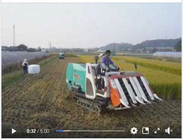

發表於 2018-8-23 09:44:07 | 顯示全部樓層
本帖最後由 taiuanlang 於 2018-8-23 09:48 編輯
割稻機脫穀後兼收稻草,在後面滾成團,然後交給後面那台包塑膠布。
讓稻草在裡面防潮,發酵,冬天就可以打開來餵牛。
這個在北海道的牧場很常見,只是北海道少產米,只收牧草。

 樓主| 發表於 2018-8-23 10:21:01 | 顯示全部樓層
taiuanlang 發表於 2018-8-23 10:02
看影片裡的稻子好像還沒結穗。
可能是當年天氣不順,稻子都成了空包彈,無收成,所以乾脆打包餵牛。
但收割機沒有像台灣出稻米的大砲管,會不會是第二種情況,只要收稻草而以。
如果台灣收割機,後面也能像這樣收稻草,農民就不會為了處理稻草,需露天燒稻草了

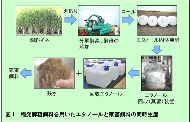

 樓主| 發表於 2018-8-24 17:29:57 | 顯示全部樓層
是日本將稻米稻草一起發酵的技術,可以取得酒精與變成動物飼料。因為日本也稻米過剩,幫助農民想辦法消化稻米。
以下是原文
稲発酵粗飼料(稲WCS)用家畜飼料同時生產
飼料用作物用省型生產技術開発。來自稲同設備,家畜飼料同時生產可能。
圖解
Zefram + 20 原來如此

 樓主| 發表於 2018-8-24 20:57:34 | 顯示全部樓層
這部影片就可以清楚看到稻穗,證明是稻米+稻草一起混合成卷的。
