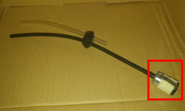

【機子如下述】:
引擎鏈鋸型號:tanaka ecs-3350d
機油:25cc(中油金瓶賽車級機油) : 1000cc 汽油
火星塞:denso短牙(新的)。
化油器膜片:之前保養有換一片全新的。
發動:可正常啟動
【問題情況如下述】:
鋸了5、6棵樹(含將樹枝、樹幹逐一鋸成小段),連續運轉時間約40多分鐘沒停機(中間休息一下也沒熄火)。
然後突然怠機時會自動熄火,再重新啟動較困難,要按住加油鍵啟動後才不會熄火。
啟動後,也要一直按住加油鍵才不會又熄火。
感覺機子在運轉也較沒力,引擎的聲浪明顯跟之前聽起來較沒那麼順。
後來乾脆停機休息一下,過個15分鐘左右,重新啟動後又跟以前一樣都很正常,也不會自動熄火,引擎運轉很有力,不會像之前那種引擎聲浪感覺快沒力的情況。
請問:這樣如果要diy維修檢查,一般是要從那裡開始檢查。
感謝大家的指教。
最後處理結果:
依各位兄台的建議:
逐一測試的方法找問題。
一、換了一顆denso、一顆ngk的火星塞測試,結果一樣。
二、把空濾先拔掉測試發動,還是一樣。
三、拆化油器清一下,也是一樣。
四、最後,拆吸油管上的吸油濾芯(如圖),把濾芯上面的白色海棉先拔掉,發動,目前正常,
       沒熄火。
我想,問題應該出在這裡。
會不會是久久用一下濾油芯被塞住了,上面看不到髒東西。
(我每次用完都會將汽油倒出來然後再發動到引擎自然熄火,然後又發動幾次,直到發動不起來)

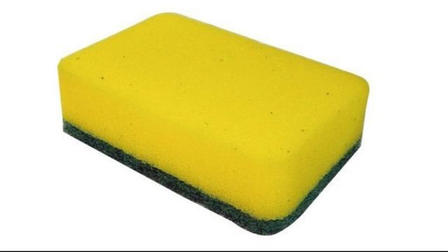

 樓主| 發表於 2018-9-19 00:56:44 | 顯示全部樓層
米粒 發表於 2018-9-19 00:45
科技海綿太密了,空氣量不足 燃燒不完全,所以火星塞整個黑又濕,
如拿不到原廠型 可試著用0.5~1.0公分 ...
請問一下:
如果切這種洗碗海綿(綠色菜瓜布切掉,黃色部份切個0.5公分左右),
這個ok嗎?
謝謝
