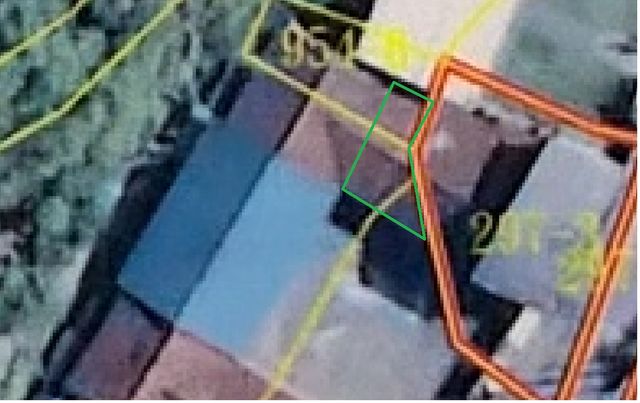

發表於 2018-9-20 19:13:51 | 顯示全部樓層
本帖最後由 tsou4 於 2018-9-20 19:22 編輯
版主問的問題 剛好我老家就有這種情形
50幾年的三合院 是持有房屋的人比較大
我老家是三合院的右廂
其中右廂三間房間的左邊和中邊約1/3的地不是我們的!
因為親戚原土地所有人要無償轉讓該土地時被三合院中間那家的人偷偷轉去(蝦米!)
等我們知道就已辦好手續幾個月了
家父對此事沒什麼關心 只嘴了幾句無所作為
只要往後瓦屋保持的好 就無限期使用下去
三合院也不可能拆掉 土地重新等分輒z天
因為其他親戚都外移隔兩代了 姪輩不可能有人會拿錢 姪孫輩就別說了
賣外地人也野i能?
綠框是他人的地
這分割的人弄個三角型也太有心
