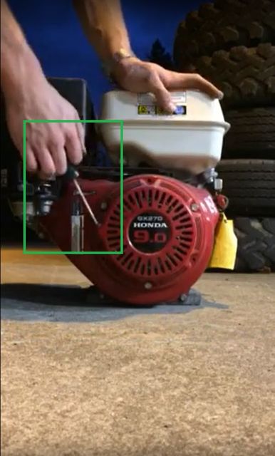

我家的引擎是 Honda GX270
發動時
大約拉到這個位置 在往後拉會變得非常緊 (完全拉不太動)
這時放回去 拉第二次才不會這樣
請問這是什麼原因?
這情況好像只發生在已經熱過機(不必關閉阻風門即可發動)的情況
是不是前一次使用完有什麼動作沒做所導致
