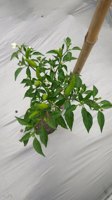

目前種了1千5百多株朝天椒
剛種時死了20幾株
補完中途南部下大雨淹了一次又死好幾10株
然後補完又再淹了死好幾10株
加上有些雖沒死但快不行的淘汰掉的
從原來還剩4百多株來補的已經剩2百多株幼苗
我用的藥是農藥店拿給我的2種
剋土菌和萬加多來灌頭
不知是不是藥效關係還是天氣回穩沒淹水了
因為我弄了很大排水溝就沒再積水問題
但是還是會三不五十的得一種病
而且死的都是此病其它病不得
因為我有再另外用殺蟲的藥
此病查了一下是立枯病
可是本身我又是不太會用藥懂藥的人
所以想問前輩們都用什麼藥來剋這種病
因為竟然都很大了還開花正結果卻還是會死
這種病真的是發現後又差不多救不了
怎麼灌頭就還是死要重種
現在朝天椒已經開花有些結的果已大了
雖然是偶爾1或2株已死不多
還是希望別再死了
所以有好用的藥剋此病嗎

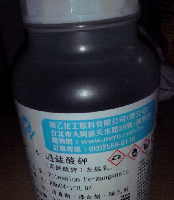

我之前 都用 這個 預防 猝倒病 根腐病 立炫f ↓↓↓ 很便宜 1瓶 好像是 250元 ( 有點忘了 ) 買1瓶 就能用很久 ~
蠻有效的 ~ 但是 有聽人說  , 吃的農作物 像 辣椒 , 最好別用藥 ~
【非農藥資材】高錳酸鉀
高錳酸鉀防辣椒病害及注意事項
eastern + 20 非常有創意!

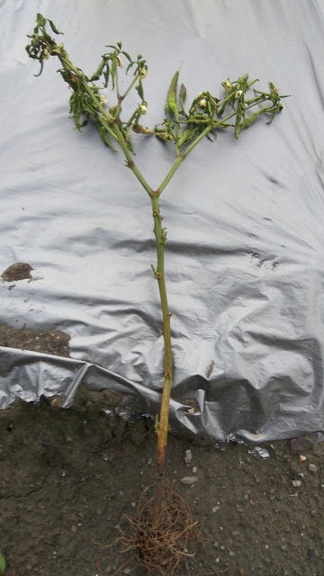

都開花結果了 應該是青枯病
氮素 水過多 都會造成青枯病
barner + 20 我很贊同

aotsen2004 發表於 2018-9-24 23:22
我之前 都用 這個 預防 猝倒病 根腐病 立枯病 ↓↓↓ 很便宜 1瓶 好像是 250元 ( 有點忘了 ) 買1瓶 就能用很 ...
謝謝前輩
我來試用看看這種
因為已經快收成期了所以也擔心用藥
我那個兩包要4百
其實我也不知到底能不能防立枯病
都是老闆拿了就用了
所以我也不知要買什麼藥

Zefram 發表於 2018-9-25 14:45
都開花結果了 應該是青炫f
氮素 水過多 都會造成青炫f
前輩我是都得這圖中病
我查了一下根部壞死是像立炫f
中午葉會下垂早晚會變正常
最後不管怎麼救最後就會變這樣
所以才覺得是立炫f
我的雖然開花結果
但是其實沒很大株也只種了一個多月
可能有用43號基肥跟中間噴一次開花結果葉肥
加上6月多其實我就訂苗種時已是老苗
所以比路上的別人慢種卻快
後然想說可能催太快了
第一次種辣椒
農藥老闆拿了催根和催花結果給我
光葉肥就好貴一罐要750暈倒
不過我現在已經停了也只用一次
700816
發表於 2018-9-25 20:48:01 | 顯示全部樓層
陳瀟瀟 發表於 2018-9-25 19:15
前輩我是都得這圖中病
我查了一下根部壞死是像立枯病
中午葉會下垂早晚會變正常
你把莖靠近根的地方斜切泡水
看有沒有白白的像油漆一樣的東西擴散
如果有就是青枯病
苗太老就別買 建議去育苗場買比較新鮮
