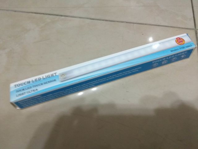

有時車中泊或在家,晚上用筆電上網燈光不足或是螢幕會反光,就會想要補光,但要另外找插座插燈光,會有點麻煩..於是看到  BenQ WiT ScreenBar螢幕智能掛燈可以利用筆電的usb供電  , 好像不錯,不過一支要價3690元,實在買不下去....https://tw.buy.yahoo.com/gdsale/ ... wE&gclsrc=aw.ds

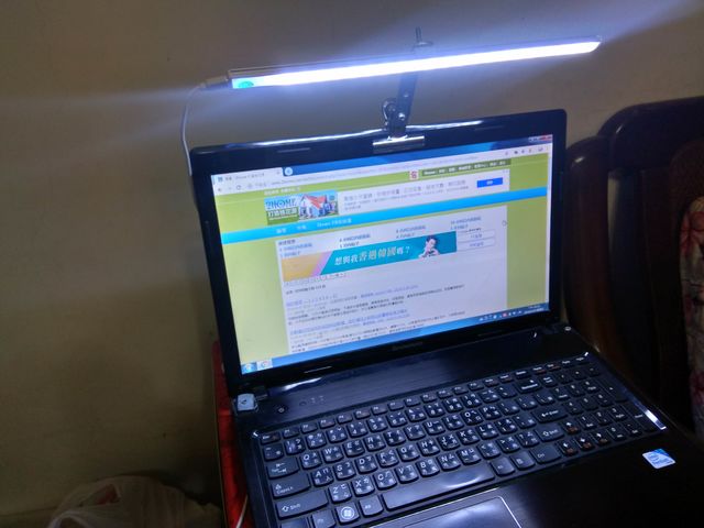

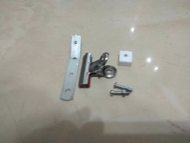

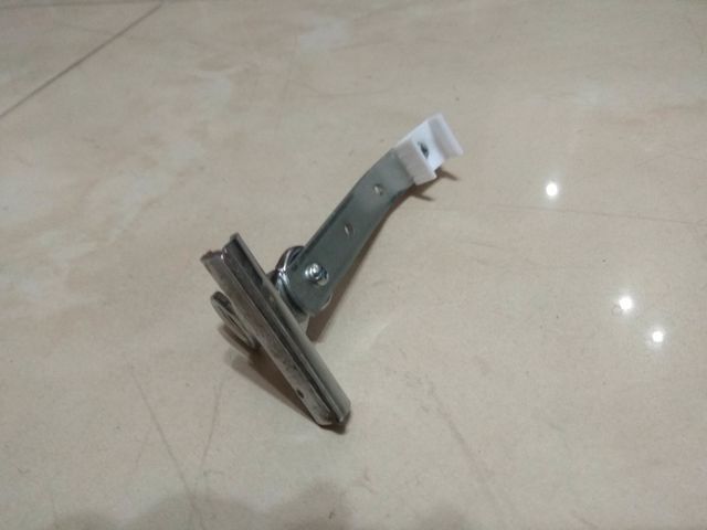

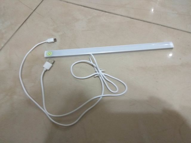

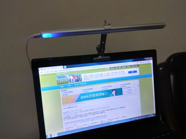

於是想要自己diy , 上網找了可微調燈光可吃usb電 的led 燈 200元, 再自己diy 管座夾在筆電上就完成了....使用起來還蠻方便的....效果也很好.... ,有這種需求的人,可以參考 自行diy 看看....
