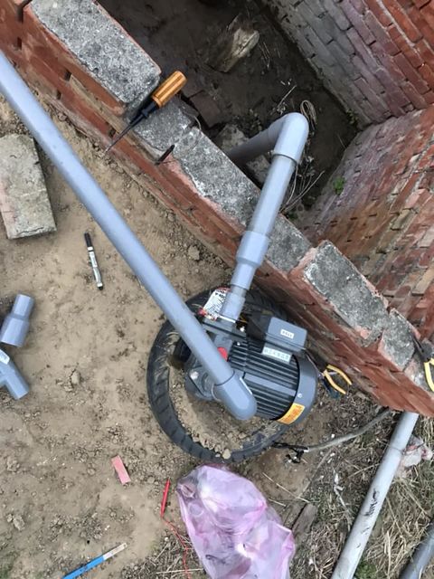

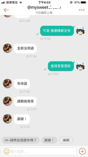

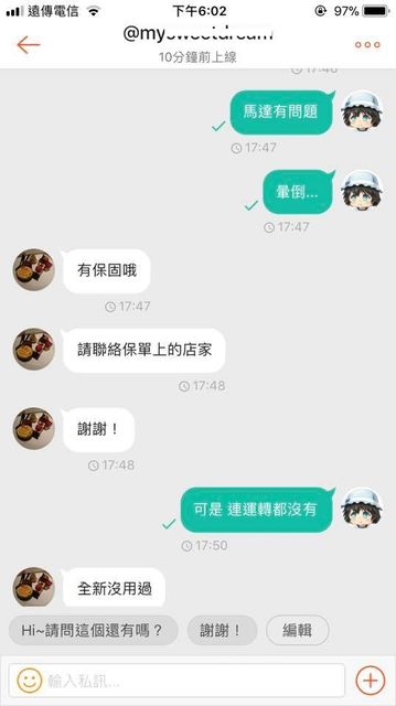

前幾天再蝦皮買的傑克馬達
對方說是因為買太大了
且是全新的
而且還有保固
結果呢??
反正賣出去就不關我的事了?
乳題
今天好不容易裝好了
可是...
我當初最害怕的事情還是發生了
原本想圓這個解決水源的馬達夢
一時之間又被搞得..
它出貨之前
可能這顆馬達就已經有問題了
遇到這種事情
你們會怎麼辦呢?
1.自認倒楣 自行吸收
2.向賣方理訴 要求對方退貨?
3.向原廠反映 寄回去
4....
現在想想
如果出貨前
我能要求對方先測試一下吧
這樣我就不會收到瑕痴品?!

既然事情發生了就只有解決  .看電壓對不對.還有馬達配線有正確嗎?
馬達心有沒有卡死?

這品牌在B&Q賣很多年工廠在雲林,猜測可能是接點的問題,新品保固還是送修檢測...
PS.預留適當位置鋸斷,裝由另(出水)及逆止由另(入水),未來拆裝比較方便..

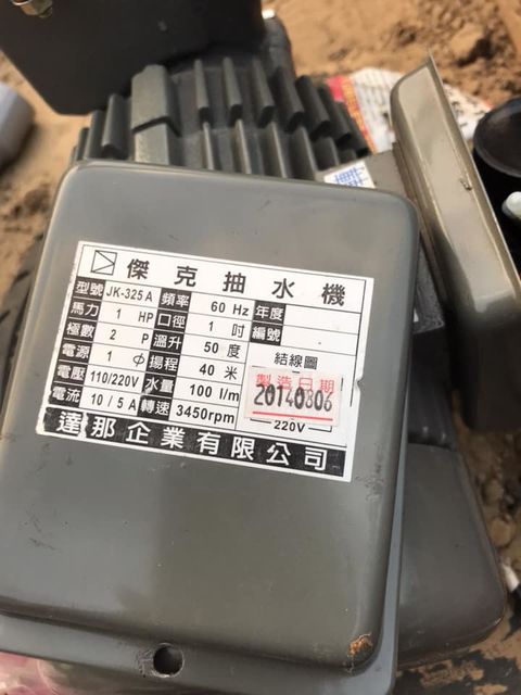

2014.3月出廠,距今也已四年餘...恐怕也無法跟原廠商索賠了!
接電源冒煙,有可以110VAC接成220VAC,在那日期標籤下是馬達110V或220V之接線圖,可以掀開來瞧瞧!
另一個原因是:馬達放久了接觸空氣中水份或先前物主安裝時有進些水,轉子生銹卡住了!可用手先轉轉看...
網購類似物品,最好面交+實測一下...較無後顧之憂!
花了幾千塊...還不能很便宜ㄟ! 新品應該價格也差不多呀!...

1. 把接線圖那張日期標簽 移除 拍照
2.把接線側邊蓋子 拍照 螺絲+端子接線處
3.供給之電壓
4. 馬達散熱風扇的軸心用一字轉幾圈 及拍照
給一些資訊..在做下一步處置!

抽水馬達 會壞的只有
後面卡軸心的風扇跟電磁卡軸心的那個地方
拆開 把她 上點油 或者用手給他 開按開按幾次
就會動了
這種馬達會燒掉 也是那個卡死 一直通電 就會自燒死
買多少呢?
這種新的一台2500 左右
二手約 1500
這種馬達構造很簡單的 電源箱 裡面一個電容接 六條電線
後面那個鐵蓋子 裡面一個塑膠風散 跟一個電磁鎖開關
大鐵桶裡面 邊緣都是 繞線的電線 軸心是一個大磁鐵
自己修 每個部位都能DIY
繞線是最難的
電磁鎖 開關 用久都會生鏽卡住的 要上油
冒煙就自燒了 可能線路有斷 或沒斷
這種馬達沒有裝 電線過熱保護的話 就是通電五秒嗡嗡叫沒動
就要關掉 後面那個電磁開關 卡住了 要上油
裝電熱保護 就可防自燒
