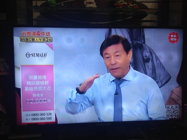

前一陣子,家裡的普騰50吋led電視壞了.......有聲音但無螢幕,用手電筒往螢幕照,是有畫面的....,
可能是背光壞了......
背光壞了,自己修,己超乎 我這萬能畢業的....也只能送修了.......用了三年,己過保固期....

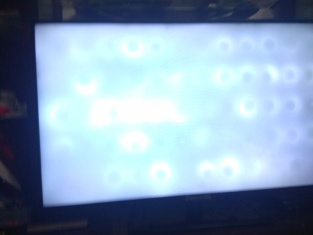

檢查結果背光全壞了....報價3000元......也不知有沒有被人貴去...,記得以前修,最多才1500,現在很少人再修電視了...
修了一個月才修好,....維修業者說訂不到料....居然是一個一個led 焊上去...,結果畫面若在白色畫面.居然還可以看到很多一圈圈的發光led,就像月食一樣,畫面亮度不是很均勻,
我問老板,怎麼修成這樣?都是月全食....,業者說,看習慣就好,不要太在意.....
算了,修都修了...可以看就好了.........
