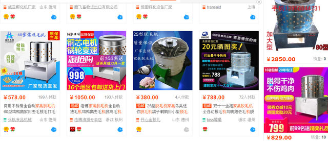

現在要找代宰雞鴨的路邊攤很難,自己殺是沒問題,
但要除毛真是累死人.想買台脫毛機來解決.
上網一查,價位五花八門,清一色都是強國的產品.
除了用220V有點麻煩外,最納悶的是一般都要台幣
萬元以上,卻單獨有一台賣4400元.
一年殺不到幾隻雞,萬元以上實在是買不下手,4400元
則是在可接受範圍.
問題是為什麼會價差那麼多?
會不會用過一兩次就變成玩具呢.
有人知道嗎?感恩.

必v問題 ~
W數大的 可以 處理 公斤多的 ~ W數小的 只能 處理 小雞 鴿子 ~ 1公斤 以下的 !!

一年殺沒有50隻的因該滑不來

雞肉吃很大才有用
要上萬是因為 一次可以處理15隻 這個價位還挺正常

還有機器後續清潔工作,每次只處理1~2隻雞,好像不理想,

以台廠機器來看,把零件拆開來算,
主要是白鐵基座和上方的白鐵桶,
下方有馬達、皮帶輪、皮帶、軸承還有減速機
桶內另有一片白鐵圓板,圓板上開幾百個孔
再加桶身也有開孔裝橡膠條,
這樣加起來就是幾百支的橡膠條,
全新基座和桶身少說也要萬把塊
馬達和皮帶輪保守點抓半馬好了,也要5000了
皮帶、軸承還有減速機也抓5000好了
橡膠條一條10元,這是消耗品,常用就要有備品
這只是材料錢喔
成本就這些了,要便宜可能就用個幾次了
我拆過幾次,所以知道
