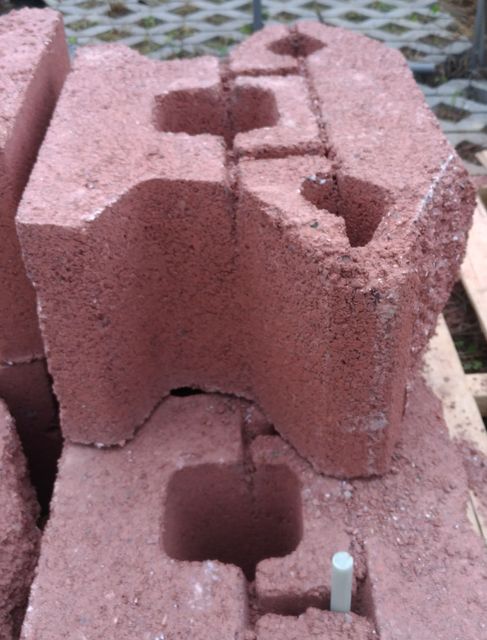

想用坡崁磚來自己疊坡崁有朋友自己玩過嗎?
是該叫坡崁磚。還是堡崁磚還是駁崁磚
北部哪裡可以買到
就像下面圖
[img][/img]

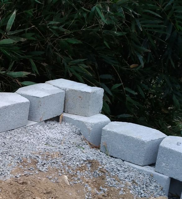

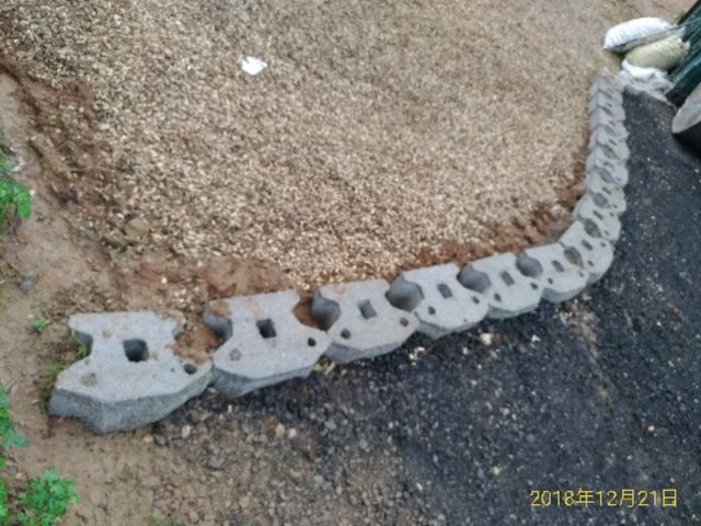

我自己DIY過(剩餘材料),
但只是DIY一層做成隔離區。
工廠好像都在中南部,
自己苦力疊比較累,
一天自己能施作兩個棧板的數量就很厲害了,
最好搭配怪手比較省力。

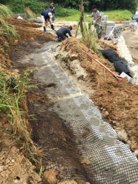

其中還需要依照高度鋪設對應長度的張力網,
建議給專業搞比較快。

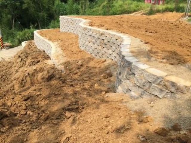

40米 X 2.5米的面積,包含回填土,2.5天完工。
補充一下我知道鋪設所需要的其他配件...

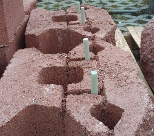

1:磚。規格固定後,常用分三種:主體磚(可微調做成弧度),直角磚,最上層的面磚。
2:固定卡繃插棒。
3:張力網,依照疊積的高度有強度差異,所以價格也不一樣。
4:施作的基礎底層需要鋪設50~60公分寬,厚度>10公分的混泥土PC層。
5:5分碎石一批,透水擋土泥用。
分享施作時拍照的一些紀錄,
做資料用的。我不是施工團隊,我也是消費者,
以上供參考。

紅色的坡崁磚它的名稱要叫什麼才正確

統稱:易力石,業界都這樣說。
或是: 自然工法擋土磚。
我只知道兩種顏色,本色(灰),跟紅色,其他顏色可以問廠商。

補充一下,自己DIY要準備夯土機,才可以加快施工速度。
只有一層17塊磚,DIY手工用了我一整天的時間...

如果要疊很高,最好還要有加勁網拉著,駁崁磚邊還要用級配排水來降低土(水)的壓力。
