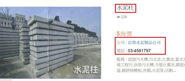

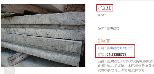

各位先進,近期想於龜山林口附近農地栽種愛玉。爬文後規劃以水泥柱立柱栽培為主,所需水泥柱規格:柱高為3公尺者,其行株距減縮為3x3公尺,柱埋入土深度為60~80公分,各水泥柱之梢端用6號或8號鍍鋅鐵線或2分鋼索相連並繫緊,成為牢固之網狀結構,可增強柱體之抗風力。水泥柱之水泥、砂、石礫混合比例為1:2:4,柱內有3分鋼筋3支或5分鋼筋1支,柱形以方形為主。
目前暫估約需55根,不知北部上述規格水泥柱哪裡有賣?大概要多少費用?

謝謝提供資訊。
