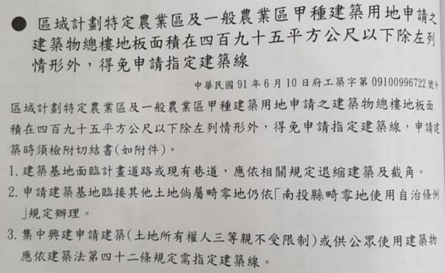

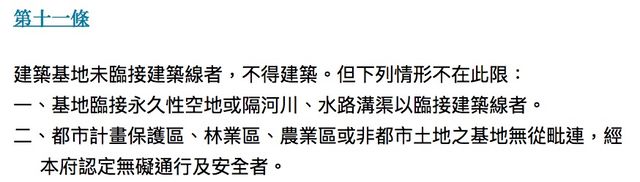

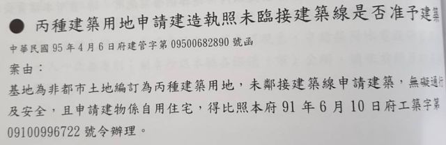

看是哪地區?
非都的甲乙丙建地~很多地方是不需要臨路的!
可查詢地方自治管理條例
南投新竹苗栗~部分地區建築不需臨路!
不過有些不需臨路,地方自治條例也沒寫...
問當地建築師或建管單位是更準確的!
http://www.rootlaw.com.tw/LawArt ... Type=SectionArticle
南投地方自治管理條例,非都的規定...
建築師給我,南投建管單位內部的資料...
阿璋 + 20 感恩啊!
