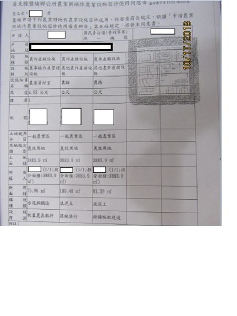

最近資材室建照申請遇到一些麻煩!
"農業設施容釣洏峖P意書"中申請
1.資材室(約23坪)
2.農路(資材室旁的水泥農路約54坪)
3.農路(田埂水泥路約30坪)
其中資材室沒問題,有問題的主要是
1.資材室旁的水泥農路個人認為鋪水泥很熱,想填土就好,但建築師說已申請水泥農路
   就要依照申請建設水泥農路.
2.而水泥田埂路寬30公分,近300公尺長度.本來農地是想填花土,但一直找不到花土來源,
   所以水泥田埂路就不急著施工.
現在建築師說資材室要驗收時,三樣設施要一起驗收,
現在想請教站上大大些問題
1.水泥農路部分一定要填水泥嗎?不能一部分花土?
2.水泥田埂路上可架菱形網嗎?水泥田埂路不能等資材室申請建照後再建設嗎?

如果懷疑代辦建築師是敷衍回覆,可以自己打電話去問公所承辦人員,往來公文上都會有連絡電話。

153
526
526
發表於 2018-11-3 21:52:33 | 顯示全部樓層
可以以後再鋪水泥的
20
833
11250
發表於 2018-11-4 15:46:30 | 顯示全部樓層
水泥農路要申請容許使用,泥土的不必。
可以打電話給承辦人,問怎變更申請內容,這應該是可以的。
菱形網,如果是直接插在泥土地,無固定基礎,不必申請。
如果有水泥基礎,就要申請。
