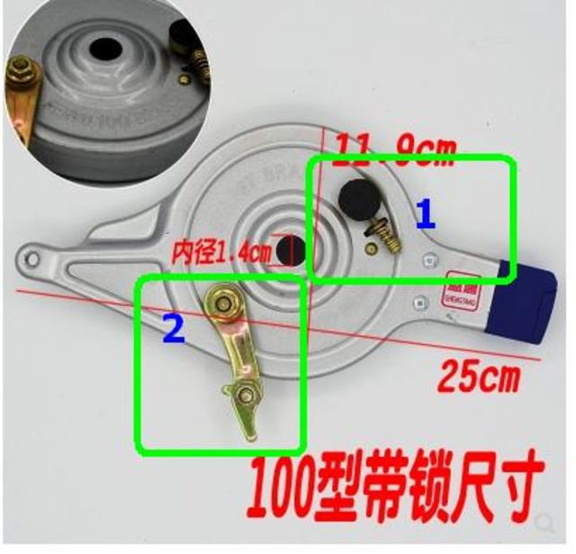

又要打擾各位達人前輩了!
如主旨..
這零件的1  和 2  部份是有什麼孕?
謝謝您!

  這是電動車的後輪煞車模組 (漲閘).
  綠圈 1 為調整剎車靈敏度, 綠圈 2 為剎車線端固定處.
  可以參閱 這裡 .

nessie 發表於 2018-11-5 23:11
這是電動車的後輪煞車模組 (漲閘).
  綠圈 1 為?桴舕b車靈敏度, 綠圈 2 為剎車線端固定處.
達人:那就說..按照那資訊的教學.
.如果調整螺轉了..還有摩擦感覺..
應該是還有其他的煞車問題?
農田一角落綠化,為降溫來盡一份心力!謝謝!
發表於 2018-11-6 08:05:18 | 顯示全部樓層
taiwanbigmary 發表於 2018-11-5 23:33
達人:那就說..按照那資訊的教學.
.如果調整螺轉了..還有摩擦感覺..
應該是還有其他的煞車問題?
如果調整螺轉了..還有摩擦感覺..
是否您的#1螺絲未放鬆些,導致未煞即有摩擦阻力,試著將#1再鬆些看看!
taiwanbigmary + 20 試了下.好像是如此.謝謝!

eastern 發表於 2018-11-6 08:05
如果調整螺轉了..還有摩擦感覺..
多謝!
將1和2都有調整..好像真有效的樣子..
等剩餘幾個螺絲鎖好..
就能出去試下了..
