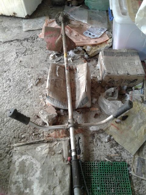

發表於 2018-11-7 20:57:49 | 顯示全部樓層 |閱讀模式
軟管式割草機可以應付多種地形,但使用起來比費力,若在平地使用時加裝個硬式割草機的雙手提把來使用

發表於 2018-11-7 21:42:19 | 顯示全部樓層
如果你只是把軟管的圓圈提把改成硬管牛角把手. 我想是可以的,我曾經向這家業者買過牛角把手來自行更換掉我的提環型硬管割草機把手,所以我猜你也可以改你的軟管提把.

發表於 2018-11-8 13:45:01 | 顯示全部樓層
可以的。
我的也是軟管的,
自己買牛角握把的來加裝。
感覺較輕鬆、好控制。

發表於 2018-11-10 21:32:01 | 顯示全部樓層
moonlake 發表於 2018-11-8 13:45
可以的。
我的也是軟管的,
自己買牛角握把的來加裝。
可以把改過握把的照片秀給我們看看嗎?

發表於 2018-11-11 09:33:09 | 顯示全部樓層
本帖最後由 moonlake 於 2018-11-11 09:40 編輯
黃金檸檬 發表於 2018-11-10 21:32
可以把改過握把的照片秀給我們看看嗎?
我的機子是:kaaz tb-43,背負式軟管。
如圖。
請看。

發表於 2018-11-13 21:54:11 | 顯示全部樓層
moonlake 發表於 2018-11-11 09:33
如圖。
請看。
感謝相片,有空也來試看看。
