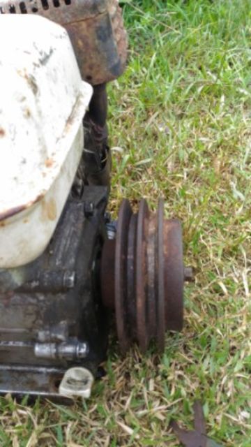

本台夯土機引擎正常,引擎上的惰輪能轉動,
但是裝上皮帶後,引擎啟動正常,但是皮帶不
會動.

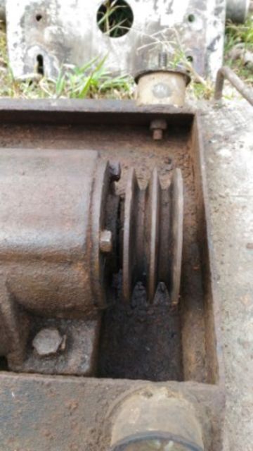

夯土機底座部分的惰輪不會動,請問是正常的嗎?
我比較過中耕機,兩個惰輪都會轉動.
如果應該會動才正常,請教如何讓它轉動(整個卡死,噴半罐除鏽劑也沒用)?
發表於 2018-11-8 12:59:04 | 顯示全部樓層
1. 皮帶太鬆?
2. 夯土機底座部分的惰輪,久未使用或內部缺油卡死了? 有洩油孔洩看看...
3. 是否引擎要到達高轉速才帶得動它? 或底座部分的惰輪有插銷卡筍必需解除?

 樓主| 發表於 2018-11-8 17:41:33 | 顯示全部樓層
eastern 發表於 2018-11-8 12:59
1. 皮帶太鬆?
謝謝東大這麼快地回覆,
1,皮帶是買新的.
2,這我倒是沒想到,對機器結構不是很懂,明天試看看,
   如果油沒有的話,是該加甚麼油呢?
3,因為怕推到最高速會有危險,不太敢嘗試.

發表於 2018-11-8 17:41:53 | 顯示全部樓層
首先看看引擎下面的惰輪有沒有固定住,也有可能是惰輪固定鬆了所以造成上皮帶後就打滑了

 樓主| 發表於 2018-11-8 17:48:31 | 顯示全部樓層
Ray109679 發表於 2018-11-8 17:41
不無可能,我想把惰輪邊的螺絲卸下,但是卻一直
跟著惰輪的軸轉,完全卸不下來,底座那個惰輪的
螺絲倒是很輕易地就卸下了.
像這樣螺絲一直空轉卸不下來該怎麼辦呢?傷腦筋.

發表於 2018-11-8 20:02:09 | 顯示全部樓層
滑牙了這比較麻煩一點要看機器比較準確,建議看看1home附近有沒有機械加工廠它們可以處理,再不知道問住家附近的修車場向他門詢問搪缸加工廠商即是
