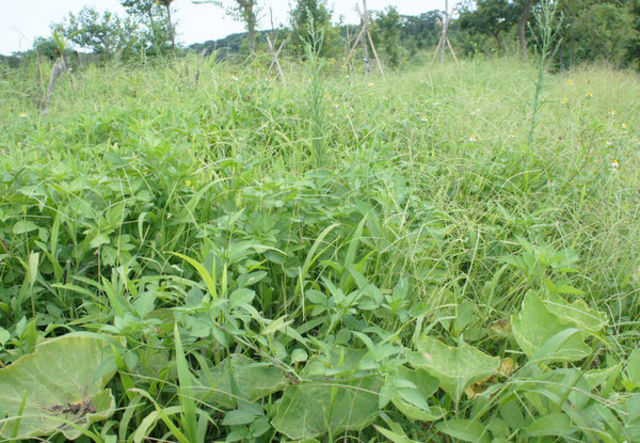

發表於 2018-11-28 21:45:54 | 顯示全部樓層
類似這樣的雜草地,適合這台嗎?
大狼得星京,洩漢囝啊剉青塞
LONG MAN 驚,佛祖耶嘎哩啵庇
125
953
13788
發表於 2018-11-29 14:23:35 | 顯示全部樓層
本帖最後由 oldtree 於 2018-11-29 14:25 編輯
回以西結:
圖片是網路捉的。
地是平地,但地有三種材質,有部份是小碎石,一部份是泥土地,沒下雨時粉粉的,一部份是水泥地,水泥地上爬藤植物爬滿,小碎石及泥土地雜草情形類似圖片那樣。平時用鐮刀割草。

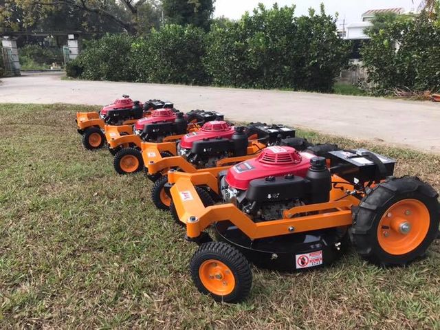

 樓主| 發表於 2018-11-29 18:24:08 | 顯示全部樓層
oldtree 發表於 2018-11-28 18:40
請問ㄚ宏大:廠牌,型號及售價,重量。
因為這次團購的有八台!因為場地不同、所以開出不同的設備,詳細價格請詢問廠商
農機展問的是五萬多!! 玩過空拍機就知道~ 五萬多買台拍照的還不會是頂級的!
原本的農機行都說這台只適合跑草皮~
不過直接請廠商來斗六試用、找了個農友的場地、刁鑽的牛筋草處理~
現場大家對於這台的操作簡單,及果樹下方的草皮割除方便度讚譽有加!
原本三台、後來大家率續來我果園試用後、追加了五台!
重量是六十幾公斤~

 樓主| 發表於 2018-11-29 18:28:50 | 顯示全部樓層
oldtree 發表於 2018-11-29 14:23
回以西結:
圖片是網路捉的。
我建議使用這台割草機時、要注意排草的方向! 草有沒有阻塞會影響會不會熄火!
此外也得注意是否有石頭會噴出! 因為它可以360度轉 不像自走式草排在你腳前!
另外 我在割草時我是調蠻高的下去除! 地面乾會有灰塵~ 不然以這種草類是沒問題的!
怕的是密集且長的草! 如地毯草、但是用技巧開出“排草區塊”就行了~

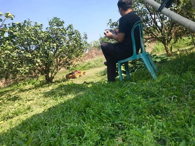

 樓主| 發表於 2019-1-24 22:15:40 | 顯示全部樓層
曾幾何時、坐著割草已經由妄想變成現實了! 終於完成剪枝、除草工作、準備叫醒果樹了!
