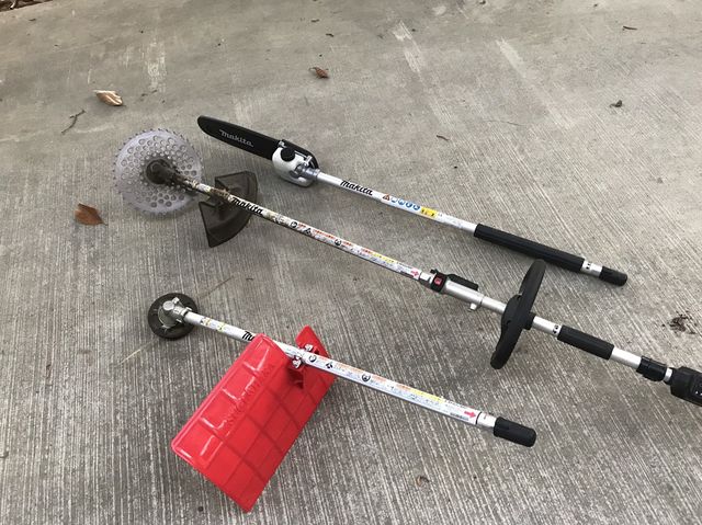

不久前班員就有購買 makita 36V的割草機了! 使用牛筋繩、效果不錯~
後來偶然間經過路旁、這是專業的割草公司在使用的、18V看完後心動了!
所以趁雲林縣有補助時購入了36V的割草機、但是廠商建議我買刀盤式的~
因為刀盤可以換上牛筋盤就可使用牛筋了!
這組是36V的! 使用沒多久我就又訂了一組前方的刀具、這樣不用再換刀盤~ 才2000元
我還有購買鏈鋸組!
心得~ 我個人感覺、電池要能通用我才考慮! 所以我選擇這品牌因為工具也都是這牌子!
電池使用時間! 這很多人很在意~ 他有分三種速度! 高、中、低
無負荷時官方數據 分別為 45 64 130 分!
牛筋繩要在中速時使用 刀盤我用在低速可以撐50分鐘!
此外看影片刀盤有個好處、利~ 此外不噴草、另外安全性會好很多! 少用的人建議用刀盤
甚至買台18V配刀盤 割一分地很輕鬆!

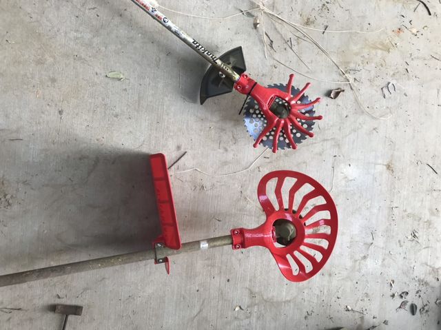

這是我購買的其他配件! 刀盤的我就少用了~ 但是配牛筋繩的擋草版和卸草盤不錯用!
長草牛筋繩加卸草盤可以讓草不要倒向機身造成纏草!會較省力

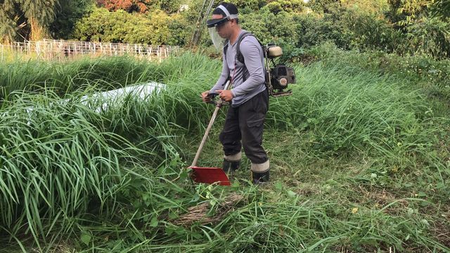

這是我弟割草後、身上沒有太多草屑!

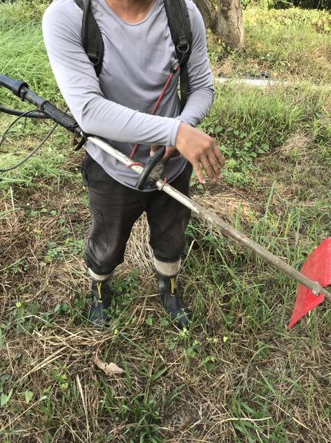

那片擋草版醬大片,太重了吧;看你都用雙手抓提把了,那片應該很累贅吧
其實擋草版不用大,小小一片盡可能往前延伸,只要不影響刀片或牛筋束旋轉圓周即可攔住90%以上往外飛散的草屑
越往後面,才需要越大片,不過相對配重而言,也是不利割草施展
部分電動割草機最大的問題,除了電池重量與持久外,前端刀盤轉軸偏重,導致持握重心難以拿捏,根本就無法持久割草,這才是電工割草機應該改良的重點

你看錯了~~ 那片其實不重!! 況且我弟本身的習慣就是這樣握把手!!
這台操作時是用吃油的割草機!! 速度跟噴濺速度更多~~
這是設計者開發的過程~~
