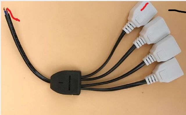

要裝某種燈..需分正負(直流電)..
藉這東西..可以較省奶?.
請問答人朋友:  頭插那端..如何分辨正還是負呢?

用 電表 測 ~
紅的探針 接觸這邊1條線 ~ 黑色探針 在 11接觸 插座 裡面銅片 ~
電表 會 叫的~ 就 畫上紅色標記 ~
以後 這條線 就當 正極線 ~ 插座 紅色標記的 就是 正極 ~

看起來一藍一咖啡色線,
國外通常"咖啡"諧音=Ground接地的意思
=負級
若是色差我沒看準,紅色就是+極。

本帖最後由 og2h 於 2018-11-20 10:15 編輯
紅色 都是 正
拿三用電表 隨便拿一個電池
把電池正極接到紅色
三用電表一端接電池負級
再用探針量電壓 有電壓就是有通 那端就是正極
沒電壓不通 那端就是 負極
小電池 鉛酸電池都可以 都dc ..用dc 20v檔就可以
或是 電池正負極 直接接 紅線那端
用三用電表量 接頭正負極
taiwanbigmary + 20 是..多謝!

發表於 2018-11-20 12:09:42 來自手機 | 顯示全部樓層
本帖最後由 edwin9135 於 2018-11-20 12:15 編輯
DC感測元件標準  ( blue / brown / black )
藍色為0V,棕色為+V,黑色為out。

發表於 2018-11-20 17:05:39 | 顯示全部樓層
本帖最後由 nessie 於 2018-11-20 17:08 編輯
  右側四個是 USB type-A 插口嗎? 若是, 金黃 (銀) 色接點面上, 最外兩端 左為正極 (VBUS) 右為負極 (接地).
taiwanbigmary + 20 是一般母插頭..

發表於 2018-11-26 08:52:45 | 顯示全部樓層
這裡有一張圖
https://img.ifun01.com/images/20 ... X8fN.png!r800x0.jpg
你那個是母座 , 第一腳的 VBUS 就是 +5V , 第四腳是負極 , 也就是接地 ,中間那個 D+ D- 是跑USB訊號的 , 可以不用接 , 線的顏色有標準 , 可惜很多生產廠商未必會遵守 , 我前陣子換消防出口指示燈的電池時就被害了 , 紅線竟然接到電池的  負  , 燒了一根保護的二極體 , 還好動作一切正常, 只是下次就沒有保護功能了 , 還是建議你弄一台三用電表吧 , 喜歡弄東弄西的電表是很好用的工具 , 新手用數字式的比較好上手 , 不會用再提出來問

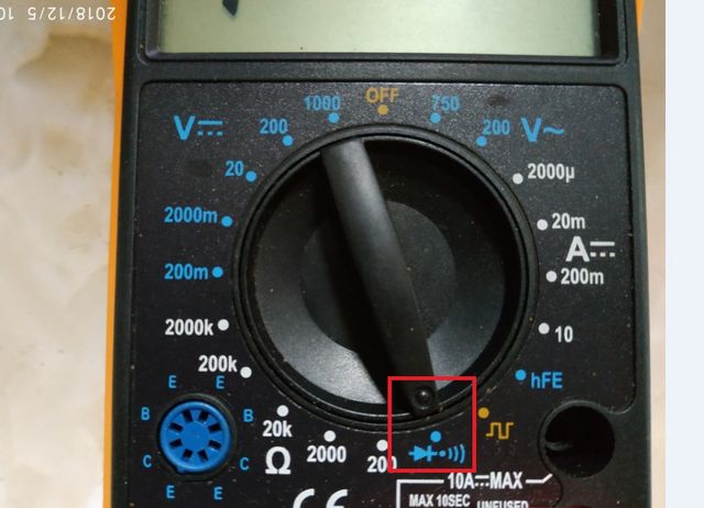

 樓主| 發表於 2018-12-5 00:49:44 | 顯示全部樓層
跟大家報告實驗結果:
方法是接近蝙蝠俠的方法..
單獨那邊就真的接電池..母插頭這邊用電錶探針試試就知道鄭吉在哪了..
呵呵!是不是不難?!

發表於 2018-12-5 10:44:24 | 顯示全部樓層
taiwanbigmary 發表於 2018-12-5 00:49
跟大家報告實驗結果:
方法是接近蝙蝠俠的方法..
單獨那邊就真的接電池..母插頭這邊用電錶探針試試就知道鄭 ...
不用接電池 ~ 電表上 有個 直接測試 線路有無過電的 ~
線路 有通 就有 蜂鳴聲 ~
探針 兩隻 ~ 線路 一邊接 一隻 探針 ~~ 一測就知道 ~~ 方便 ~
