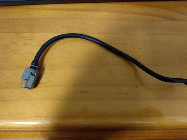

濾心?
油管?
可以很佛心的拍傳照片
供參嗎?

伸入油箱中的那二條很細的管子,
其中一條比較長,末端連著濾心置於油箱底部。
管子與上端油嘴的連接很像"水管插在水龍頭"久了會擴口定型。
希望這樣說明有清楚一些。

大地彩妝師 發表於 2018-11-30 08:39
濾心?
油管?
就這個東西了,搞半天從沒覺得他有問題
上面那位大大說的擴大裂開,就是這條上面接化油器的地方,就像水管插水龍頭久了會裂開鬆掉一樣
