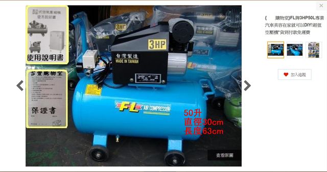

這一台是小弟在沒屋頂上看到的,
賣家寫「FL牌3HP50L專業汽車美容在家就可以DIY!超值空壓機」
不曉得有沒有人用過?
google起來,資料好像很少。
賣家說這一台是全機台灣製造的。
不曉得耐不耐用,故障率高不高?
有沒有人買過,可以分享一下。
或是有推薦的空壓機。
謝謝

空壓機 我現在用的是 天鵝牌靜音款 ~
以前 在工廠 也是 用 天鵝牌 大台的 ~ 皮帶式 ~
空壓機 正常使用 ~ 故障率很低 ~
記得 以前 台灣自己作的 好像 是 3大廠牌 ~ 風神 puma 天鵝 ~
小弟 建議 最好 是 買 大廠牌的 ~ 差沒多少錢 ~~

這類小型的空壓機  如果只是一人用 且空氣用量不大
是ok的 但如果跟2樓所講的工場用的專業型空壓機來比
不管是效能 壓力 跟空氣量 那可就差大囉
但相對價差也很大 你所列的小型空壓機 只要幾千元就買的到
但2樓所講的 皮帶式 3hp 一台要好幾萬元
但小型的空壓機 也有它的好處 搬運方便
至於耐用度 空壓機不是很高深的技術 一般新的都蠻耐用的

aotsen2004兄,
你的「天鵝牌靜音款」是那一個型號呀??
買多久了?平均使用時間一個月大約幾小時?
有故障或是沒力的問題嗎?
google無油靜音款的,無油的好像會愈來愈沒力,再來最後要整組引擎換新。
謝謝分享!

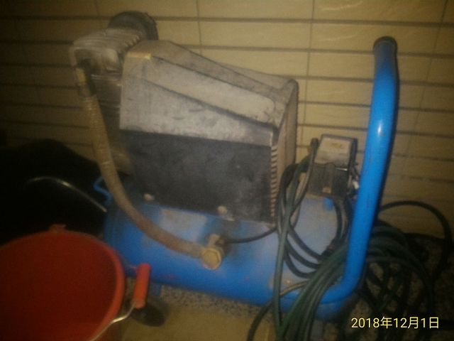

這台外觀跟似乎跟我的一模一樣,是台製的.但我的較小一點.20公升.2.5HP用了十幾年了.沒壞過,只是聲音不小.

vectra大,
你這一台是什麼品牌的?
空桶打氣到滿停機,
大約多久的時間?
謝謝

發表於 2018-12-3 16:48:54 | 顯示全部樓層
建議買大品牌! 因為之前不知道網路買、現在有零件問題! 附近的店家也難幫您處理(沒零件)

本帖最後由 闊嘴 於 2018-12-3 19:10 編輯
需求決定採購機種
如果是工業規模使用,笨重大型皮帶帶動,建議是首選
如果是居家偶而使用,則要考慮桶子容量與噪音,因為桶子小,吹沒幾口氣,就得啟動補氣→很吵→然後鄰居抗議
有油、無油,各有優劣;我目前使用台製3.5馬+50L桶,除了潤滑油偶有滲漏與操過頭(連吹太久)跳掉外,沒啥好嫌的
居家非工業用空壓機,每隔一陣子得將氣桶內的積水洩掉,否則容易鏽蝕桶身 ( 常被忽略 )
各種家庭式的空壓機廠牌費用差異並不大,約莫就在200~500之間;購買時宜考慮重量、體積、桶身、馬力數!
