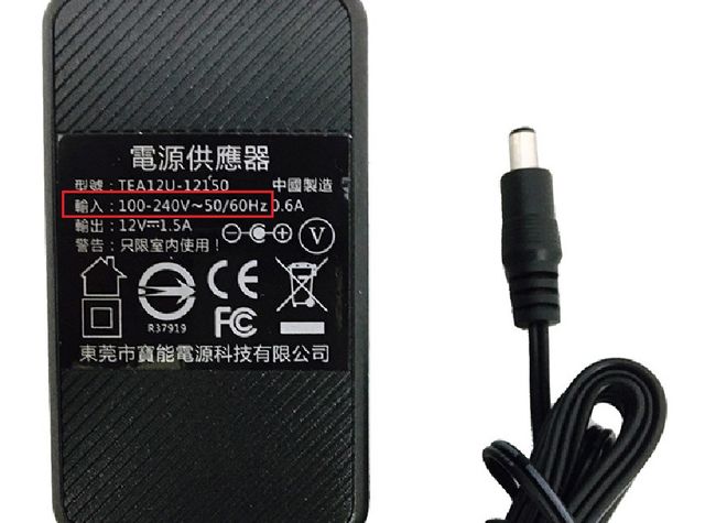

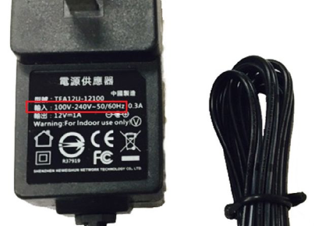

  那要看該充電器是否為寬電壓 (AC 100~240V)輸入的設計.

只要 是 100v-240v-50/60Hz ~~ 送過來台灣 就能使用 ~ 不用擔心 !!
