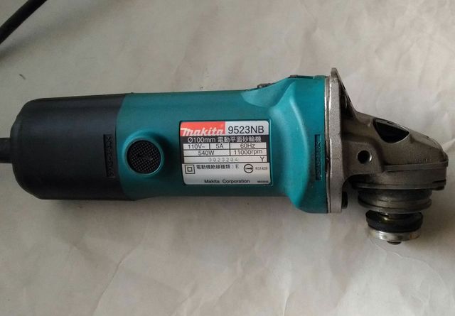

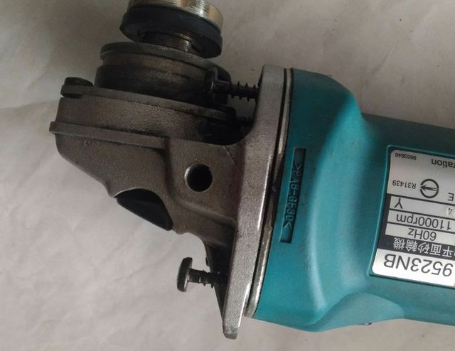

手持砂輪機故障上來求救
Makita 手持砂輪機插電後會動但似乎沒有正常時的轉速快,

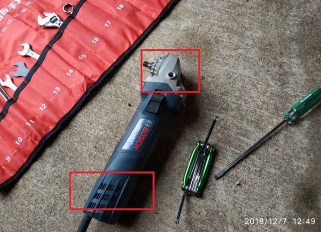

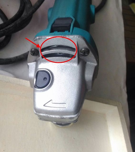

持續幾秒鐘後會從圖2的紅圈中冒出味道很臭的白煙
想說拆開它看能否排除問題........

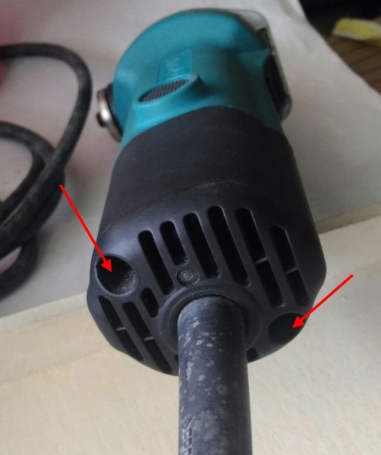

卸下前面的4支螺絲及後頭的2支螺絲還是沒能打開
還有那邊的螺絲沒拆到嗎?
請問如何能拆開這玩意兒.....

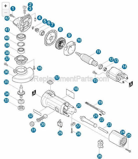

看起來是有刷的,建議先檢查一下電刷(碳刷)...
分解圖30號的位置...

發表於 2018-12-7 11:38:48 | 顯示全部樓層
是不是碳刷快沒有了?

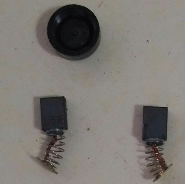

 樓主| 發表於 2018-12-7 12:52:53 | 顯示全部樓層
Zefram 發表於 2018-12-7 12:02
拆開這邊換碳刷
如果太嚴重 前端塑膠殼也得換掉了...
依照指示拆開檢視碳刷........
很新--判斷應該不是碳刷的問題......
那會還有那兒在作怪????

發表於 2018-12-7 15:14:43 | 顯示全部樓層
本帖最後由 moonlake 於 2018-12-7 15:29 編輯
一般圖2裡面高速轉動的地方會有白色的高溫黃油,
會不會裡面沒啥黃油???
純猜測。
可參考以下影片看看拆解方式:
Makita Angle Grinder Repair – How to replace the Gear
[youtube]WOiXcT9aHxk[/youtube]
Zefram + 20 太棒了!
發表於 2018-12-7 15:40:20 | 顯示全部樓層
文川 發表於 2018-12-7 12:52
依照指示拆開檢視碳刷........
那會還有那兒在作怪????
碳刷看起來還有些壽命,也許是碳刷下壓接觸的馬達整流子銅片用久了髒污了!
從拆下碳刷的孔往內瞧瞧,是否未見銅質的顏色;可以想辦法拆開頭蓋,然後以細砂紙抵住整流子銅片,
用手旋轉轉子幾圈,將其磨出原來銅質的色澤就OK啦!...
文川 + 20 感恩啊!
發表於 2018-12-7 16:13:02 | 顯示全部樓層
本帖最後由 og2h 於 2018-12-7 16:16 編輯
冒白煙 就是 短路燒掉了
買一個新的二手的吧
這種做料比較差 一台約 499 功率約500w
買一台二手 hitach 或 雜牌 700w以上的
這種才不會 轉不動 冒煙
刷子壞掉 只會轉不動而已 不會冒煙

發表於 2018-12-7 16:46:16 | 顯示全部樓層
本帖最後由 Zefram 於 2018-12-7 16:51 編輯
依照指示拆開檢視碳刷........
那會還有那兒在作怪????
影片同個頻道
你可以拆開來看 後面看是不是有燒到
如果沒有 燒馬達
https://youtu.be/9rg5kJYash8?t=211
