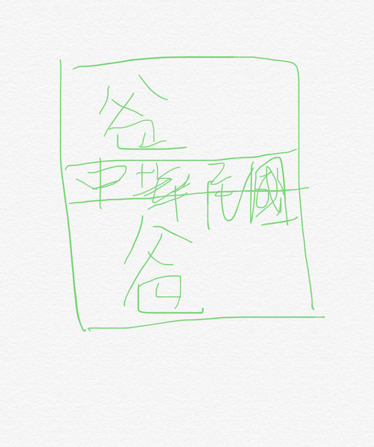

爸爸有2塊農地 民國80年取的
想遜A舍 但這2塊地中間有個中華民國的土地
如要遜A舍會有辦法嗎?
假如未來家人繼承後是不是單一塊地要2.5分地才能說A像這樣的地能合併為一塊嗎

看你敘述,猜測沒有占用中間「國有地」。
1. 先確認「國有地」的左右兩塊地,是否也是國有地?
如果左右是國有地,應該就無解了。
2. 如果左右兩塊土地不是國有地,再查中間這塊「國有地」是否「交通用地」或「既成道路」?
如果是,就是「公用」,也是無解。
3. 如果不是「公用」,參考<國有非公用不動產交換辦法>第 2條:
https://www.fnp.gov.tw/Edict.php ... =122&act=ArtAll
看看有無「換地」的可能。
把自己「私有地」的上方,或下方,分割一塊出來和中間「國有地」交換。
交換之後,最後再申請把自己的三塊土地合併為一塊。

目前是老農資格,直接可以蓋農舍;
還可以技術性蓋好幾間,
要注意,合併後若面積有增減可能會喪失老農資格,
繼承後變新農適用嚴格新法,確實要滿2.5分以上,才能蓋農舍。

這兩塊80年買的;
那中間國有地是不是,一直是你家在用,
有佔用事實?
若有如像上面羊大所提的,符合條件的話可以向國產局承租該地,
以後可以價購喔!
