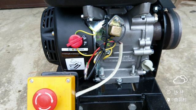

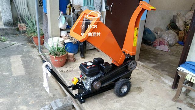

睽違已久的碎枝機終於到手了 炸奶F快一個月
開箱檢查配件 有眼鏡耳罩膠手套護具及說明書及扳手
說明書提到有發動機跟減速齒輪箱要加油

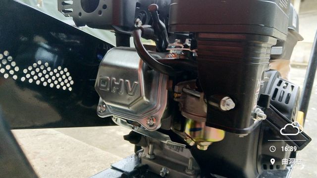

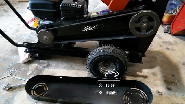

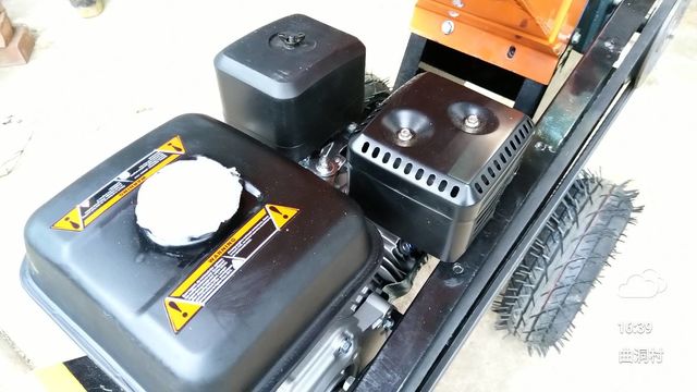

安裝把手、進出料、車輪跟前支撐座 加500ml機油跟3L汽油 就是沒見著齒輪箱?

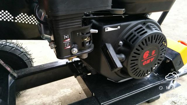

先試發動正常 關阻風門一拉就啟動再開風門 讓它怠速磨合20分鐘

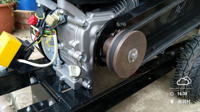

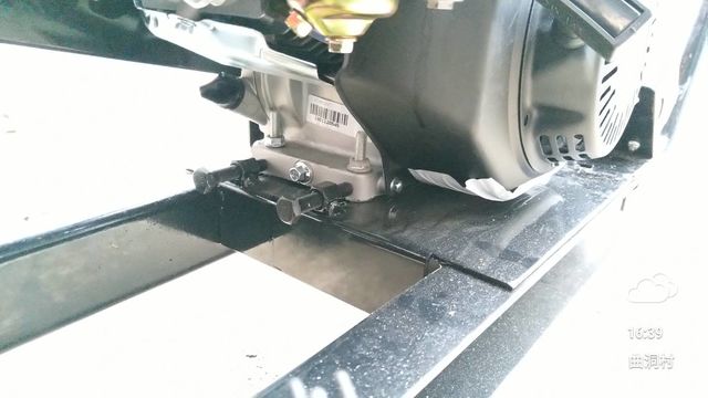

想說開一半油門來試用(其實要全速) 碎枝幾次正常 但碎稍微粗枝的結果卡住 轉動刀軸排除卡住後引擎啟動 卻又變成刀軸不轉?
拆開皮帶護罩一看居然皮帶脫落了…這才知道這台是沒有配1/2減速齒輪箱 扭力勢必不足
皮帶裝回去再試機 這次改用全速運轉 碎枝效率不錯 5公分以內的樹枝輕鬆碎 超過就可能直接卡住熄火…對我而言算是很夠用的
機器平地拖動不會很笨重
都要自己動手的代價就是比向露天請人買來裝好宅配試機來得便宜

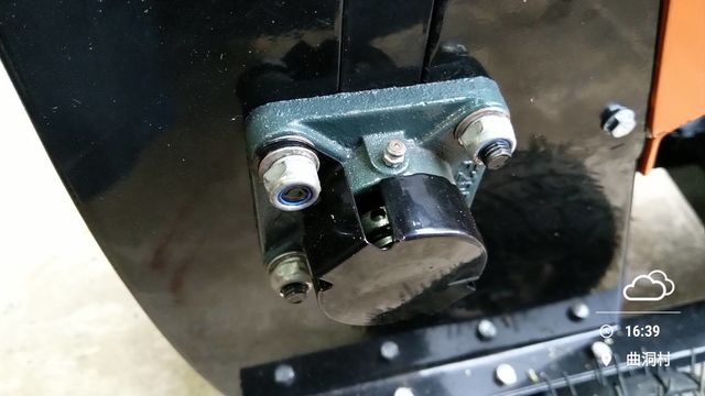

另外 開箱後發現刀軸用手轉動有金屬聲?仔細看是一顆螺絲掉進去!?趕緊撿起來
好在有用手轉動測試 要是不注意發動就GG了
包裝有紙板誚矰M軸還會掉螺絲 險被海關陰到

引擎除了初次20小時換油 爾後50小時定期換油 清空濾都很簡單
好像3公升可以催2小時~
刀軸承加黃油 刀片視情況修磨
機器組裝上有些地方沒有太精密
進出料口的固定螺絲孔有點偏差 要用螺絲起子插入微調才容易鎖進
皮帶護罩的孔比螺絲小不好鎖也還要自行擴孔

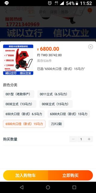

 樓主| 發表於 2018-12-13 11:48:34 來自手機 | 顯示全部樓層
本帖最後由 tsou4 於 2018-12-13 12:27 編輯
eastern 發表於 2018-12-13 07:36
是空運or海運?
或酗瓿漸i以更換較大馬力的,就更有力好用了!
是海運的
廠商說是用直運台灣地址 運費比較貴一點
一開始廠商說半個月到貨 結果到貨時間因雙十一 快一個月才到
有需求可以選13馬力(6000rmb)或15馬力的(6800rmb)
我選6.5馬力的 是考慮重量 上下坡才拉的動~

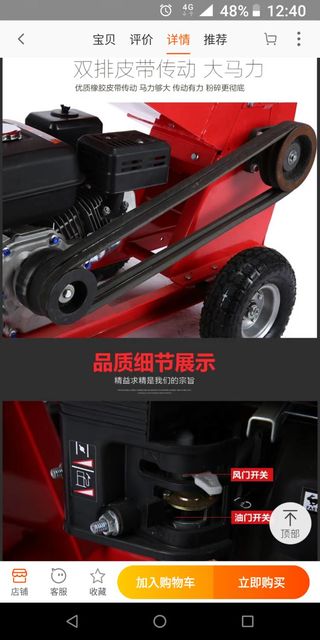

本帖最後由 tsou4 於 2018-12-13 12:39 編輯
網頁上是雙皮帶輪 可能是13馬力以上的?實際要問客服 不是我就虧到了
我買6.5馬力的是單皮帶輪
