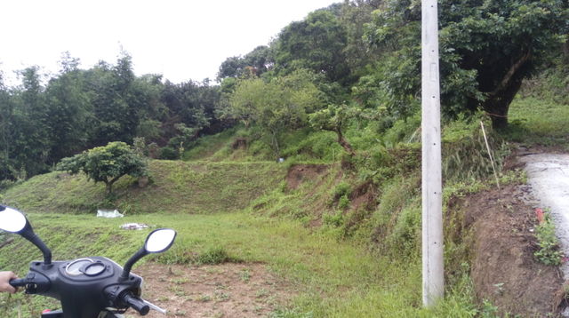

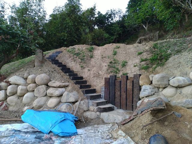

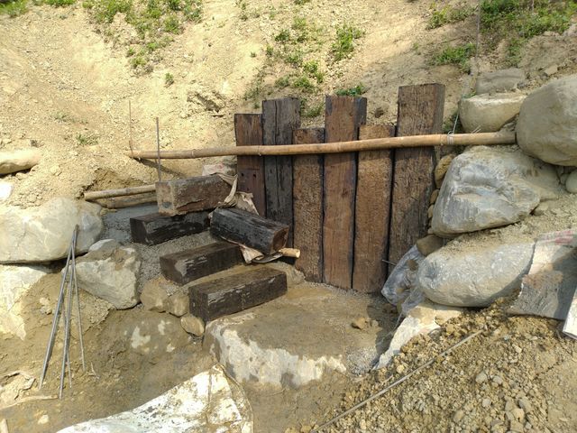

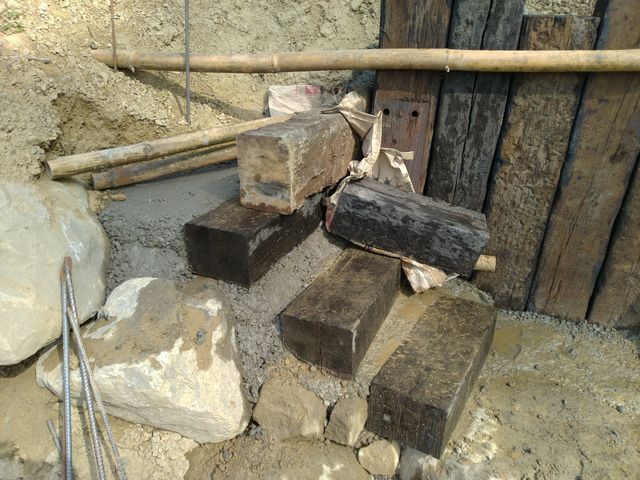

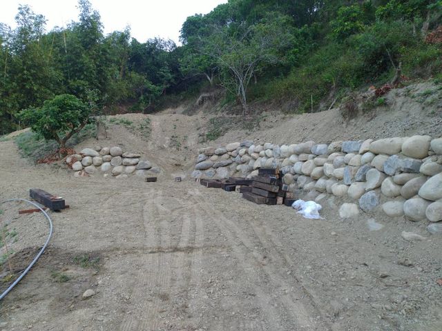

今年隔壁來了新的鄰居,聊天後才知原來我們的另一伴先前還共事過,真心發現這世界還真小
後來就一起種菜,討論,東西一起買,一起用,事情一起做,有伴有幫手,做事情變得容易釵h

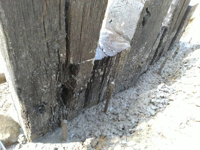

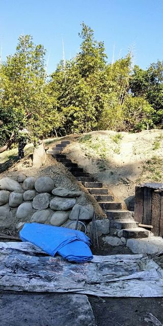

這是我們最近一個多月的努力成果
原來的樣子
下方&後方加鋼筋水泥擋土牆
完工

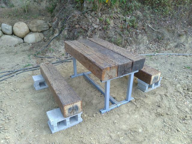

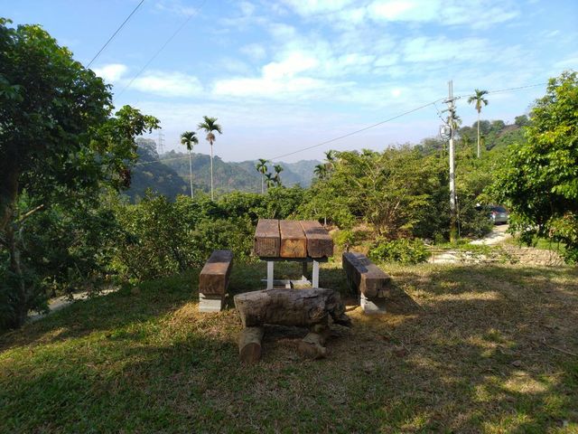

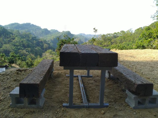

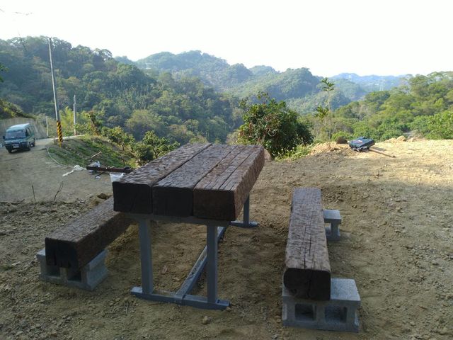

 樓主| 發表於 2018-12-17 15:16:17 | 顯示全部樓層
本帖最後由 anlun 於 2018-12-17 15:19 編輯

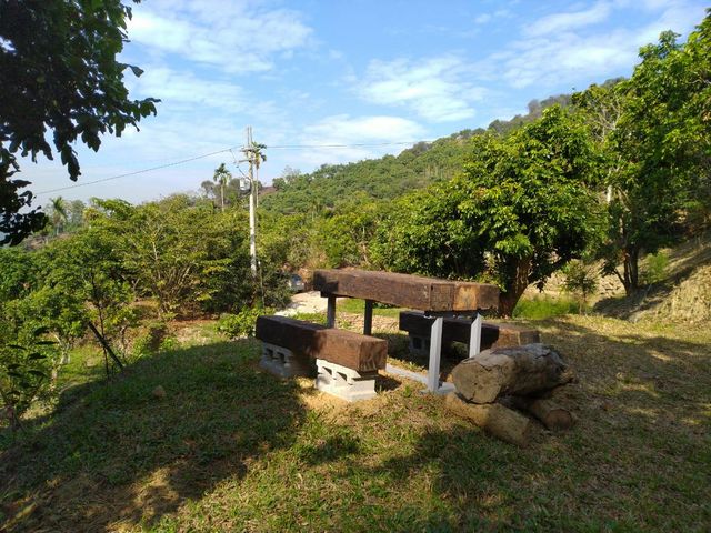

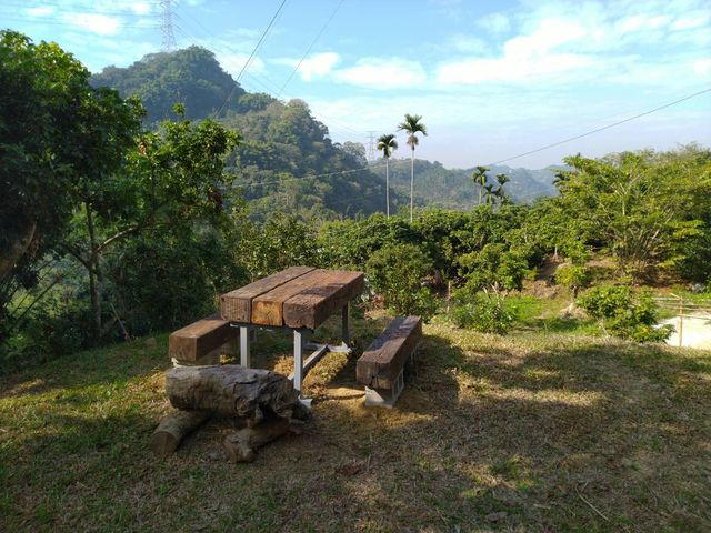

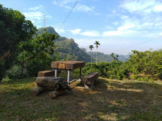

這禮拜追加2張枕木桌,終於有個像樣的休息地方,P ,認真努力還是會有回報的
參與人數 12威望 +177 收起 理由
coolfish1113 + 10 太棒了!
bytsui + 20
b18 + 5 一定要按讚
omp + 12 太棒了!
新竹綠 + 20 太棒了!
hdaniel418 + 10 太棒了!
bearlarry + 10 太棒了!
Jim0524 + 20 太棒了!
yflin + 20 太棒了!
jovi0001 + 10 非常有創意!
chews + 20 太棒了!
84
3423
3423

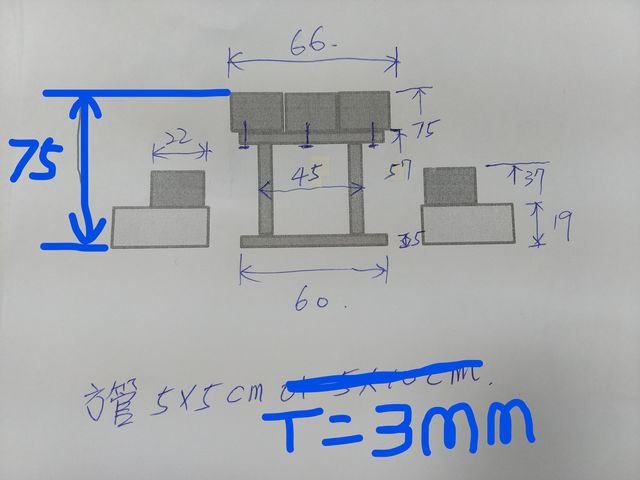

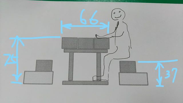

 樓主| 發表於 2018-12-18 08:19:33 | 顯示全部樓層
本帖最後由 anlun 於 2018-12-18 10:21 編輯
anlun 發表於 2018-12-17 15:16
附上尺寸
枕木22*18*130(公分)*5支
50*50*3MM厚方管
長度
600*4支
470*4支
1100*1支
扁鐵150*50*6MM*2片,50MM處折彎90度,
鐵材單位MM計算
腳架重量約31公斤,其實有點份量,若是有薄一點(1.5-2.0MM)的方管,應該是足夠了
參與人數 2威望 +25 收起 理由
oldcatlo + 20
h518a1 + 5 太棒了!
36
327
4970
4970
發表於 2018-12-18 09:09:51 | 顯示全部樓層
anlun 發表於 2018-12-18 08:19
附上尺寸
桌腳是專門找鐵工廠做的嗎?
還是用什麼現成的材料弄的
anlun + 10
84
3423
3423
 樓主| 發表於 2018-12-18 10:08:14 | 顯示全部樓層
本帖最後由 anlun 於 2018-12-18 10:23 編輯
jovi0001 發表於 2018-12-18 09:09
桌腳是專門找鐵工廠做的嗎?
還是用什麼現成的材料弄的
請認識的機械板金廠焊接施作,自己再上漆,為了方便運輸,2支腳上下連結部分用自攻螺絲鎖緊
其實小弟的工作是"機械黑手"自己來也可以,只是最近忙了點,偷懶

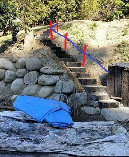

發表於 2019-1-2 10:42:43 | 顯示全部樓層
枕木 堅固 厚實~
但 在 山區 當 階梯用 要 小心 容易 生青苔~  很滑~ 因為 潮濕 ~
如果 能 在 階梯 旁邊 立幾根 枕木 或 水泥柱 ~ 再 用粗繩索 聯結 起來 ~ 可以 預防滑倒 ~
山區階梯 不能 裝 防滑條 ~因為 鞋子 都泥土 ~ 防滑條 一下子 就失效了 ~~
參與人數 3威望 +65 收起 理由
chingwen + 20 我很贊同
anlun + 15
780
15449
發表於 2019-1-2 10:58:44 | 顯示全部樓層
感謝前輩的資料!!防滑確實很重要,大家都要小心
參與人數 2威望 +35 收起 理由
aotsen2004 + 20 太棒了!
anlun + 15
