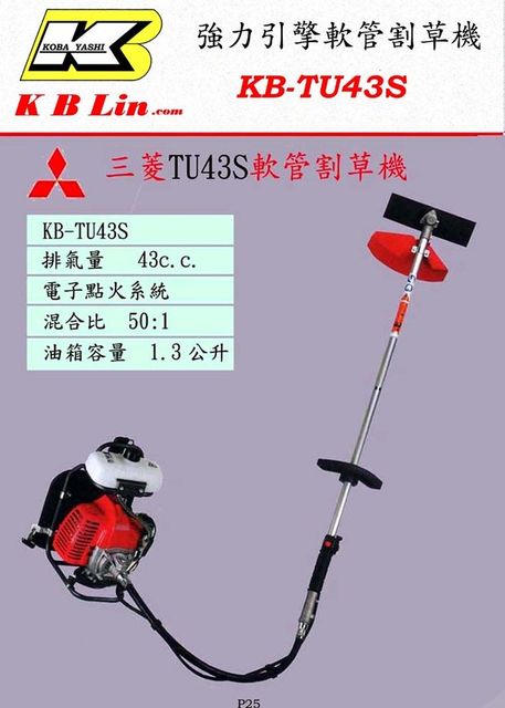

家裡的除草機長這樣
看影片教學有說到
這種引擎都有個地方是卸油的
但我找不到 Q_Q
我都只能整台抱起來 慢慢流
而且油箱的開孔還在中間 很容易沒辦法倒乾淨
想請問漏油孔在哪 可以方便卸油
謝謝

不是長期保存不需要缷油,引擎熄火前先關油門,將化油器油杯裡頭的油燒光就可以了。
如果長期間不會用到,可以從油管接化油器的地方拆開,將油漏回油桶去,通常這種情況不會經常發生,不然那條油管經常拆的話,接化油器的地方會比較鬆,以後也是個麻煩。
如果家裡有多台的內燃機引擎,也可以考慮使用真空吸油泵來將油吸出,就不必那麼辛苦用倒的...

若一定要卸油、在油箱與化油器間由管加一個三通管、止油閥門、一小段油管即可卸油

化油器最下方有一顆洩油螺絲,
用起子旋開,
找一個容器接漏出來的油就好了

我也是懶人, 我的經驗是: 一桶油加滿, 可以割兩小時草.
真的沒用完, 就如其他大大們的建議, 把剩下的油倒出來後,
發動機器, 讓殘留的油耗光.

小弟 雖然割了五年草 幾年前也有查過洩油 印象中好像還要再起子來開
有時在田裡割完臨時找不到工具 索性也和樓主一樣抱起來倒 倒久了倒也覺的OK

昨天正好拿割草機去農機行(油管斷換新),也問了割草機油沒用完,要不要倒出來,農機行說‥一個月發動一次(不管割不割草‥),油沒倒出來也沒關系‥
不知道對不對
