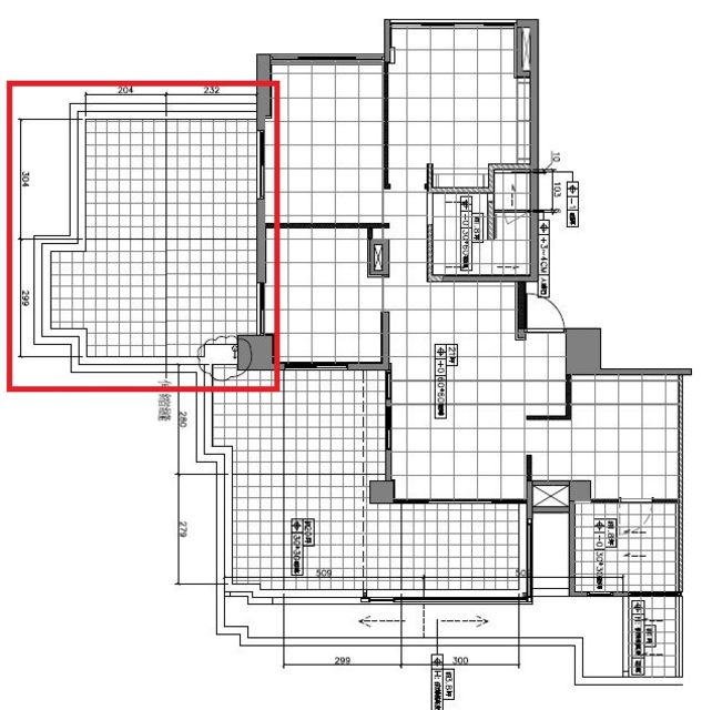

大家好
小弟在新北市汐止區買了一間房子
種植區域在這張圖的紅色框框那邊
圖片下方是南方 左邊是西方 也就是西曬房
因為右邊東邊 有大樓的水塔建築 很高
所以該紅色框框種植區域 大概就是過中午之後開始有太陽
目前是想要種些水果 因為是大樓 所以大概只能用盆植
但是又想加大盆土體積 所以大概會用木條圍框框 裡面用不織布裝土 下方用塑膠棧板墊高
框框可大可小 依照果樹需要而定
所以不知道這樣的環境 在汐止區 能種那些東西?
目前爬文到的大概就是木瓜和柑橘類
不知道是否還有其他適合種植的?
希望種些不同種類的水果  一年四季都有水果可以收
比如橘子北部1-4月採收 葡萄6-8月採收 木瓜全年生產 等等  不知道葡萄北部可以種嗎?

本帖最後由 jovi0001 於 2018-12-18 13:41 編輯
cmchun 發表於 2018-12-18 12:23
個人推薦水蜜桃5-6月
好像不錯耶
平地水蜜桃
台農二號 夏蜜
不知道哪裡買的到
網路上有賣"熱帶水蜜桃" 不知道這個是否適合?

 樓主| 發表於 2018-12-18 14:19:45 | 顯示全部樓層
eastern 發表於 2018-12-18 13:30
芒果亦可!...
芒果感覺要很多太陽又很熱的地方
不知道汐止是否適合?
