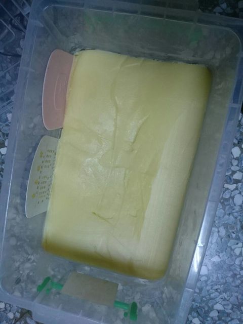

我昨天用2瓶2公升台糖紅花籽油.500克蜂蠟.做成天然護木油.今天幫柚木地板塗上護木油.結果還剩很多.剩餘的1克0.4元賣出.不含運費

有圖有真相!...

我使用紅花籽油感覺乾的很快.滲透性很好

可以.也可塗在食用的木器上.紅花子油和蜂蠟都可食用.塗抹在手上.很快就吸收了.地址請私訊.謝謝
