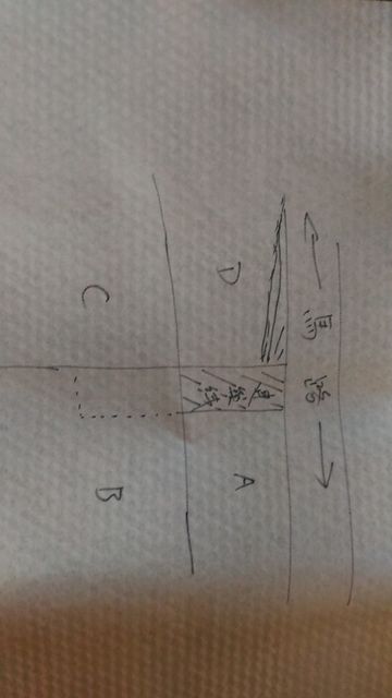

如圖,原本一塊建地,當初開發商把它分割成A,B,C,D四塊來賣。
A地臨路,而且已經誚n了。D地與馬路有一小塊地隔絕,造成它也沒有臨路。
為了解決B,C,D無法賓峈滌暋D,當時候有請A地的<前地主>劃出一條5米寬的範圍做為將來B,C,D賓峊峈?建築指示線>。
目前的困擾是: C地要轉賣時,才發現當初劃定的範圍只能讓B與D做為賓峈澈媬v指示線。 現在C地要轉手,因為缺乏建築指示線而無法順利脫困。 是不是可以請B或D沿著當時劃出的範圍也讓出一塊地來做為建築指示線用?
有什麼好方法可以說服B或D的地主配合呢?
不過,前提是A地前地主同意的建築指示線用地的範圍,新地主一定會同意嗎??

當初劃定的範圍只能讓B與D做為蓋屋的建築指示線
既然B可以,為何C不行?C的右前角和B的左前角同樣有連接到A和D夾的道路(建築線)
且寬度不一定夠申請建築
A和D夾的道路,小或等於多少&#23515;度時,就不能申請建築線?
----po文後補述----
DB 要取得A的同意,C要取得B及A的同意,這樣解讀對嗎?
CB所夾道路(黑面大圖虛線所圍),如C取得B同意,和A和D夾的道路一樣&#23515;,但長度只有一公尺甚至更短,這樣可以指定建築線嗎?有沒有最短的規定?

樓主畫的圖有點問題,我想建築線應該是在馬路旁邊(20條)
畫斜線部分則算是「以私設通路..連接建築線」(第22條)
以私設通路連接建築線,要符合寬度的規定。(建築管理規則設計施工篇第2條)
https://db.lawbank.com.tw/FLAW/F ... 2&lsid=FL003828
例如私設通路長度未滿十公尺者為二公尺。
再者,建築基地面臨私設通路的寬度也有要求,以台中的規定13條,就要有2米寬。
所以圖中B地或許可以建築,但D地面臨畫斜線部份通路只有一點,絕對是不行的。
