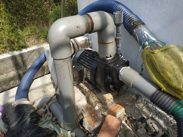

各位好,圖片是小弟家的陸上型抽水泵浦。
家父要用這台都是採用直接灌水到泵浦本體這相當費時費力的方式啟動,而我自己是打開底閥,直接灌水到進水管內直到進水管充滿水的方式啟動。其實我每次當泵浦使用完後都用預先灌水進進水管,好讓家父下次使用時不用在那邊灌水。直到幾天家父在使用時一時不察讓水溝的水跑掉,然後在那灌老半天,家父回來說給我聽讓我決心要解決這件事。
在論壇爬文發現解決方法有  1.在進水管加裝球塞凡而灌水進進水管 2.在出水管加裝逆止閥防止泵內的水在電源關閉時水被抽空。
方法1沒甚麼問題,只是要人力去灌水,而方法2讓我疑惑的是只要逆止閥流向方法對,逆止閥如何去阻止再關閉時壓力把泵內的水抽空內?謝謝。
備註1.底閥氣密沒問題,我確定不會漏。2.抽水泵浦高於果園,最少高於10~20公分,最多高於3~4公尺。
有甚麼問題請大家提出來我再補上,謝謝各位。

發表於 2018-12-29 17:10:54 | 顯示全部樓層
本帖最後由 barner 於 2018-12-29 17:26 編輯
吸水管末端裝一個 有止回閥的底閥 (俗稱花籃)
不是停泵時會保水在管子內嗎
為何下次啟動還需灌水 除非 底閥的止回閥 故障 或底閥沒有止回閥
泵浦 本體 旁的灌水口 正常下 只在第一次使用 灌水到滿
之後不是應該 永遠密閉嗎`

 樓主| 發表於 2018-12-29 23:23:46 | 顯示全部樓層
barner 發表於 2018-12-29 17:10
不是停泵時會保水在管子內嗎
你好,不知道是不是泵浦與灑水地高低差的關係當我關閉電源後泵浦還是會繼續吸水,當我把底閥從水裡拿出來時可以聽到一陣一陣明顯的吸氣聲,像人類吸氣吐氣(而底閥的逆止閥會隨著推開關閉推開關閉),就這樣泵浦裡的水就被抽空啦

發表於 2018-12-30 01:51:44 | 顯示全部樓層
t8785013 發表於 2018-12-29 23:23
你好,不知道是不是泵浦與灑水地高低差的關係當我關閉電源後泵浦還是會繼續吸水,當我把底閥從水裡拿出來 ...
如果這樣做,不知道有沒有幫助.
你在灌水那漏斗下加裝一個球閥,第一次灌水時球閥打開灌水,當灌滿水之後關閉球閥造成密閉,不與大氣相通.這樣幫浦關機後就不會因為虹吸而將水吸光導致吸入空氣.

發表於 2018-12-30 04:15:42 | 顯示全部樓層
你所謂的底閥,是指進水端花藍裡的逆止閥?
若它可以保持氣密,那你為了方便灌水,而改的管件沒裝開關;
馬達關閉後由于出水端叫低,虹吸作用會將空氣由灌水孔吸入,
將導致你目前的情況,如樓上說的加個開關既可解決你的問題,
另外進水端花藍需一直放在水溝內,保持水密效果。

發表於 2018-12-30 11:09:59 | 顯示全部樓層
本帖最後由 姜姜好 於 2018-12-30 11:29 編輯
若 水面落差 6 M  以內  可用  自吸泵   最小  1 馬力  價格也還好  上個月  買約 5000多
只要  第一次 灌引水  不用  底閥   .不用擔心抽不到水..短時間空轉
   配管  預留  再循環排氣管路     進水管  高於水泵   形成  存水彎
進水與出水連接  連接中有一小閥  旁通引水閥 開放小閥  出水回流至進水口 (  不要太大 太大 會破壞真空吸力 )
  當  進水管 空氣排出 關閉  旁通引水閥 .就能正常抽水
  自吸泵原理 一樣   只是 再循環是內建
發表於 2018-12-30 11:48:54 | 顯示全部樓層
逆水閥 裝一下就好了
他就是防止 流向的水會逆向跑
有達到保水的功效
通常是透氣了 才會水跑掉
查一下管線 哪邊沒有鎖緊
手動抽水那種 或者您這種中出水力的抽水機
自己都可以加裝一個  或兩個 前面或者後面
本來他們設備就有基本防逆作用
馬達往上接水管的那個部分
就是水停了 會自動灌水的作用
才會把出水接頭做在運水盤的上方
如果要灌水 就做一個回流灌水就好
就是把抽水出來的 管線 在做 一個管子接到 水槽 水槽高於馬達就好
抽水後 抽到水槽滿了 把這隻通水槽的開關關掉 讓他抽水到原要抽水的地方
下次灌水就是把開關打開 水就會往低處流 灌水
這種通常是用在管線老舊 查不到漏風處
另外的解決辦法
發表於 2018-12-30 12:00:08 | 顯示全部樓層
本帖最後由 og2h 於 2018-12-30 12:11 編輯
水溝看起來不是很深
買一個抽池塘的抽水機
那個來灌水就很快了
藍色 黃色 塑膠的 一個兩百到四百
或者買那種的直接丟入水中抽 比較省事
發表於 2018-12-30 12:09:56 | 顯示全部樓層
本帖最後由 og2h 於 2018-12-30 12:12 編輯
抽水溝的 用沉水式的比較好
有小雜質的話 不用過濾
您現在這種馬達是抽 清水的 通常是井水
要過濾才行

發表於 2018-12-30 12:41:34 | 顯示全部樓層
我的話會用純硬管配置加上過濾直探溝底並加裝逆止閥...
3吋管拉長後的虹吸作用頗大,你灌水的那個水口應該要裝一個球閥(凡而),灌完水功能正常就要關閉,才不會因為虹吸作用從那邊吸入空氣...
