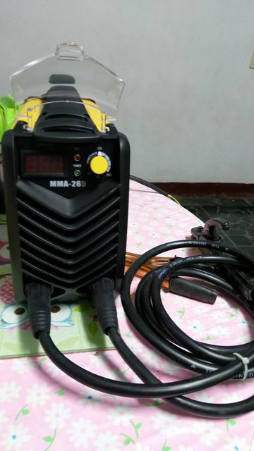

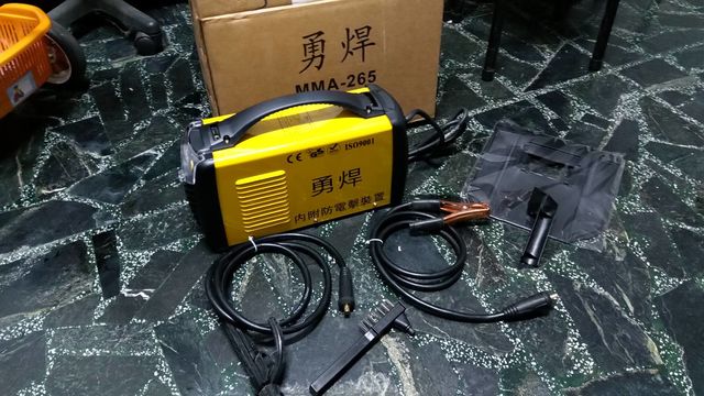

考量時效只好國內買一買...
查詢主機$3150+大全配500+90運費
露天下單mma250,但收到的是265!?
看用戶手冊型號只有mma 160/180/200/265
提建議賣家把網頁修改一下成黃色外殼的265,購買的人觀感會比較好一點!
賣家露露通也不開通,是不是有隱情~?
加價500獲得:地線跟焊線都約1.5公尺長、焊渣槌、電焊護目罩
等幾天3.2mm銲條到貨再試機分享成果了...

 樓主| 發表於 2019-1-16 18:01:47 來自手機 | 顯示全部樓層
本帖最後由 tsou4 於 2019-1-16 20:55 編輯
eastern2019-1-16 17:39MIT?
網頁稱台灣製造
猜應該是OEM大陸製貼台灣牌吧?貿易公司
試用後才知道有幾分~

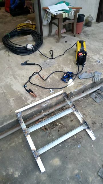

第一件 斜坡架
本帖最後由 tsou4 於 2019-1-19 10:04 編輯
熔接處女秀 第一個作品斜坡架
初步半成品 焊渣都沒空敲除
之後要買鐵板跟防滑砂紙膠布 再油紅丹噴紅漆
這台直流電焊機只能調整電流大小 沒有推力鈕
一開始想說用125安培 焊點好像會噴濺
就改用110安培比較不會噴濺
有時起弧會沾黏 好像要保持幾mm間距起弧才比較容易 還要再練習
銲條沾黏時拔開不慎眼睛看到強光幾次 都花了 焊煙也吸了不少 好像儘量要在焊點側邊 頭在正上方肯定讓我吸飽 還要時間習慣

發表於 2019-1-19 08:51:34 | 顯示全部樓層
電子電焊機  方便  輕 ..不太好用
一般焊接還可以  ...若燒焊水密管路  不太好用
個人 使用傳統 電焊機  短路直火 燒焊可以控制角度調整高溫熔鐵 ...
電子式  是電子脈波   手感與 電子脈波 有時會差  一丁點     容易漏水

發表於 2019-1-19 09:48:37 | 顯示全部樓層
本帖最後由 FlyNews 於 2019-1-19 10:02 編輯
tsou4 發表於 2019-1-19 07:45
開電扇,當然,不是把煙吹向自己,
因我一開始就用自動變光電焊面罩,比較沒有強光問題。
若有厚件和薄件,從厚件起弧,厚件的鐵水流到薄件才能減少焊穿,
正極溫度較高,有點薄的除了電流調小,也可焊把線接負極,地線接正極。
因為厚度1.5mm以下薄件容易焊穿,
若不是不鏽鋼,鐵一公斤也沒多貴, 所以....乾脆用厚的,才能省下電焊工時...
雖然慢慢摸索出來,但還是會焊得像狗啃...
所以,若可用鑽尾螺絲,就還是用螺絲鎖。
薄的不鏽鋼則用焊錫+不鏽鋼助焊劑,因為薄,原本就比較輕,不必那麼牢固。
因為是固定功能,不是焊電子元件,可以用噴燈燒熔焊錫,不一定要用電烙鐵。
tsou4 + 20 經驗談太棒了!

 樓主| 發表於 2019-1-19 09:52:27 來自手機 | 顯示全部樓層
姜姜好 發表於 2019-1-19 08:51
電子電焊機  方便  輕 ..不太好用
個人 使用傳統 電焊機 ...
預算方面我選擇了直流電焊機
規格方面重量輕體積小也是方便攜帶
使用方面只考慮燒些在老家或田裡用的到的架子跟修補鐵具之類
優缺點壽命穩定性調校必定與交流電焊機會有差
技術方面業餘就不太講究了
能夠讓鐵件相黏 爽度就上來了 變成不是不可能的事了
