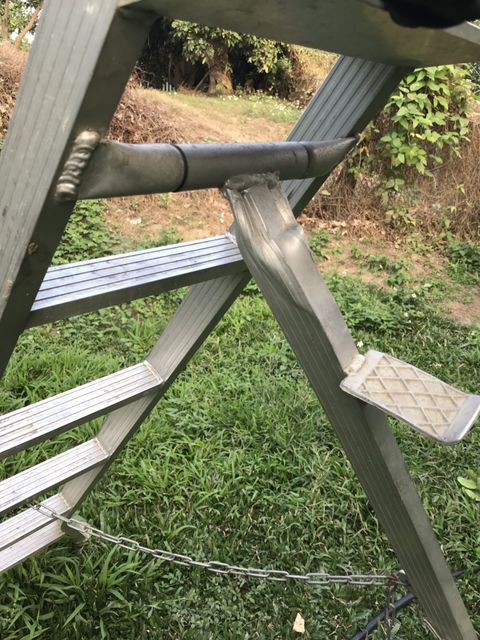

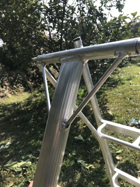

昨天在修剪果樹、一個不注意!梯子倒了、還好手有抓著樹幹、加上有草皮、烏青~~
一看梯子怎麼會倒! 靠~ 歪掉了! 太扯了吧~  後來跟農友分享說"摔過的都知道" 還建議我去一家五金行買

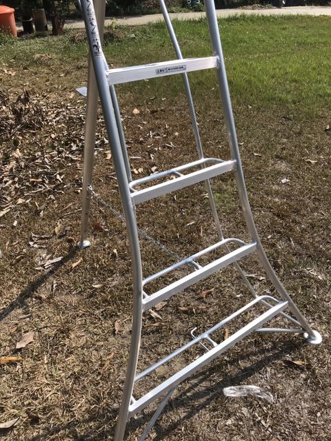

之前朋友有介紹日本的長谷川梯子、本來就想去買了! 這下不買不行了、也不敢亂買了~ 結果老闆自己代理的豐川?
載回來後、真的是一分錢一分貨

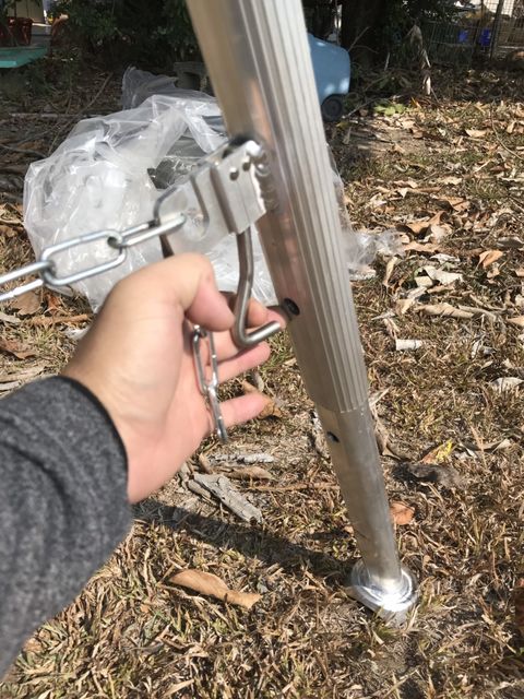

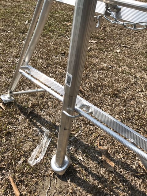

這有彈簧的勾子、可以調整桿子的高度~
有個卡溝固定第三隻腳、讓他不要動來動去

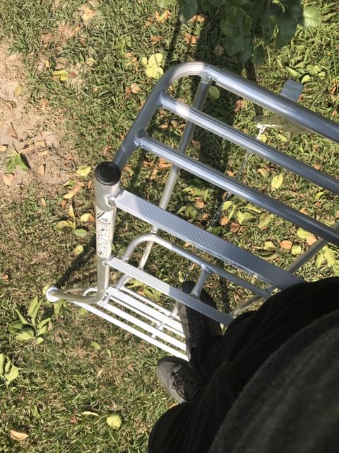

踏的面積變大了~ 腳比較舒服!

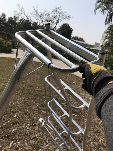

上方的結構!

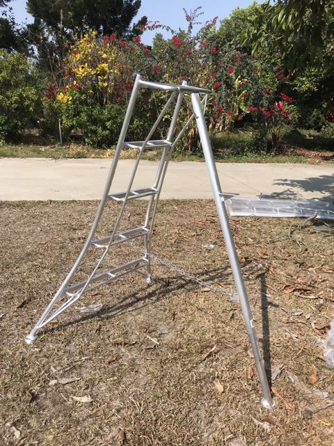

全台照片、一次買兩台了、舊的不敢用了!
實際上站上去看、試著晃一下很穩~
這是圓柱的加悍兩邊! 和原本的方形桿結構上差異太多!
六尺的三張多的小朋友比日本的便宜兩張以上!

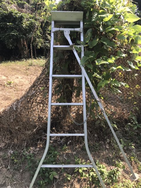

原本的結構@@

我還沒有探出去、就無緣無故軟腳~ 後來才發現那結構根本是紙糊的!
哪有寬面支撐側面、當然窄面要支撐梯子! 做方形比較正確、捕焊側面也是需要!

前年 有帶進來 一具 日本梯三腳梯  ..觀察結構   及重量
梯腳  寬度 有加寬 一體  (弧形外擴  )  穩定度  比較好
高度  4 M  看起來細小  重量輕   穩定 及結構強度 都不錯
代購時提出質疑  台灣價格便宜  為何要日本買   看到物品才知差異
   4 M高 一隻手可以拿起   弧形外擴張腳

    最後一張圖那種,看起來像是市售一般二腳梯再土炮焊上第三隻腳的?
    不在原廠設計範圍內的土炮改裝品,賣未改裝的原價應該都嫌貴了,因為還破壞了原廠的責任險理賠。

        文川        2019-1-24 21:01        可以收摺嗎?
不能收摺 但是有一隻腳 可以調整高低
這種比較適合 坐著作業
穩定性爆錶
