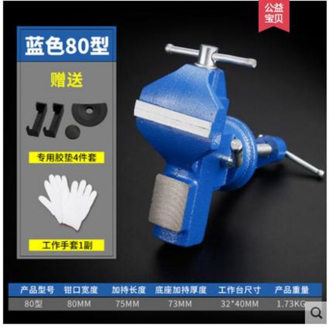

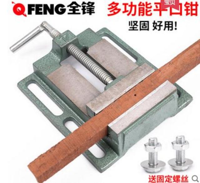

如圖片..弁鉈t別有請前輩達人指點指點..謝謝!

第一張相片那種是鎖附在桌邊用的小虎鉗,第二張相片一般搭配鑽床使用

發表於 2019-1-27 20:45:10 | 顯示全部樓層
第一張的虎鉗,粗壯耐操型,上頭還有一處可任意敲打的鐵鉆,通常夾在桌上使用。第二張的虎鉗使用上比較輕巧,可任意放置使用位置,可鎖可不鎖(固定)。

 樓主| 發表於 2019-1-27 22:50:00 | 顯示全部樓層
黃金檸檬 發表於 2019-1-27 20:45
第一張的虎鉗,粗壯耐操型,上頭還有一處可任意敲打的鐵鉆,通常夾在桌上使用。第二張的虎鉗使用上比較輕巧 ...
是說:
第一種固定了加工物..鎚..鑽..鋸..都可以
第二種比較侷限使用在鑽孔用..
是這樣嗎?

發表於 2019-1-28 07:18:33 | 顯示全部樓層
兩種萬力的使用模式!有許不同....
1圖: 用在桌面..使用比較任意方向的夾物
及有一平面鐵墊面..類似可敲平或柳眼釘加強敲平
2圖: 比較重型..適合鑽床..鑽等水平的垂直準孔 夾力也比上一型較佳!
如果是我...兩種我多會買..
不過我有..立鑽用的 X+Y 軸的萬力..

發表於 2019-1-28 21:17:28 | 顯示全部樓層
taiwanbigmary 發表於 2019-1-27 22:50
是說:
第二種比較侷限使用在鑽孔用..
這兩種虎鉗各有特色,一圖,如果不是要拆來拆去的,我會考慮以下這兩款:
5吋 125MM 強力型桌上老虎鉗 旋轉式虎鉗桌上夾具 固定夾

發表於 2019-2-1 12:25:35 | 顯示全部樓層
第一種是鉗工萬用工作桌夾,鈑金手工敲擊鎚打塑形夾具
第二種只要你用過鑽床都使用過
