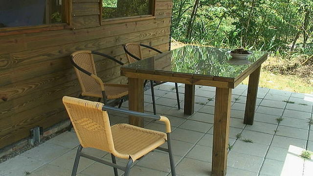

發表於 2019-1-28 20:36:10 | 顯示全部樓層
試過石頭下面舖雜草抑制的不織布一樣會長草,舖磚頭也一樣.....
如果要不想長草..... 要用人行道磚的工法......,只是把磚換成自己喜歡的日式碎石,本要夠粗,碎石級配要夠厚,不過只有6坪,應該很好搞定...
http://www.cemestar.com.tw/front ... 017&Part=c1-003
像下面新聞中的人行道長草,都是不及格...偷工減料....
台北奇景! 人行道長草變開心農場
https://news.tvbs.com.tw/entry/55641

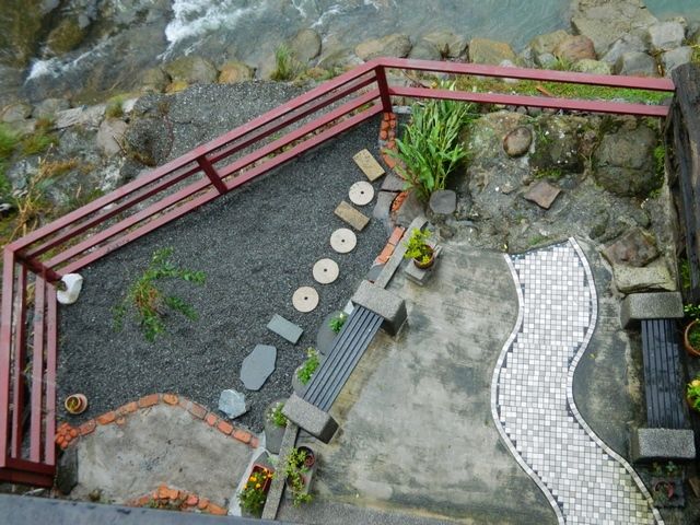

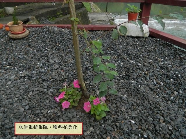

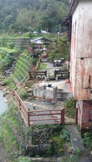

可以弄美點
偶的是這樣
隔壁的也是鋪石頭,再鋪石板,碎石頭不貴,
石板就較不便宜,能早到,倒店貨就會很便宜,否則價差很大

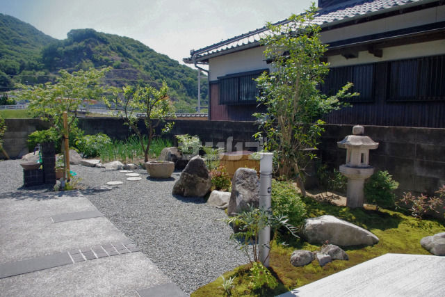

和風庭院事例

我之前山上沒舖水泥,直接買30x30x6公分的平板磚自己舖,上面還可停車...,記得當時買一片好像是25元,因為也算是高壓磚比空心磚或植草磚還紮實,這家水泥工廠算大廠,價格還不錯....比花蓮買便宜...原本是想買30x60x6公分的平板磚來當歩道石或舖露台,不要用時可拆掉,移到別的地方用,可惜的是水泥製品很重,送到花蓮運費要不少...
上次自己施工,舖平板磚,沒有依施工規範,少舖了碎石級配及襯沙,就會比較不平整及縫裡會開始長草.....
http://www.2home.com.tw/bbs/foru ... p;extra=&page=1
